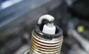

    Ну так ты фото свечей-то выложил?
    Я вот езжу с расходом 5,5 и свечки мои выглядят так:

    Весной на свечах был черный нагар, сейчас белый белый. Повернул немного в позднее зажигание машина вобще не тянет теперь. Подушка под моником алюминевая и промазана герметиком с паранитом, вакумные шланги целые, проверял отсоединяя от моника и на всос в себя.

    Когда свечи белые - бедная смесь. Раннее зажигание тут ни при чём.
