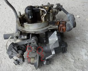

    #5472 AllegroDouble, 26 дек 2016
    Что у меня и было сегодня в обеденный перерыв, обороты остановились на 1800 , и не туда и не сюда !
    ( при 6-конт. РХХ и без конструктивного металлического ограничения поворота дроссельной заслонки на центральной части моновпрыска, это не ограничение в РХХ).
    Это мой моник (фотка с авито).
    Если повернуть шкив, в который упирается шток 4-конт. РХХ (поз. 2) при регулировке ХХ, то этот шкив можно повернуть только до упора (поз.1).
    Следовательно, при 1.2.1 и при 4-конт. РХХ, подтверждаются слова "NewPlayer" о регулировке ХХ при замкнутом концевике ХХ, т.к. в заданном диапазоне ограниченном механикой центральной части моника.
    На данный момент установлена гольфовская центральная часть, в которой ограничений при открывании и закрывании дроссельной заслонки нет. Вот такая:
    Наверное если это все обобщить, то получается "Woffka" прав !
    Наверное что-то с концевиком, по его замыканию шток 6-конт. РХХ не заезжает внутрь.
    Но ведь 6-конт. РХХ новый, перед установкой я проверял контактную группу.
    Наверное еще раз нужно измерять контактную группу !

    #5474 Woffka, 26 дек 2016
    Угу, понятно, что тебе ничего непонятно. )))
    Я о другом упоре говорил - он есть на обоих фотках.
    Чтобы было понятно - показал стрелкой. Вот он и ограничивает положение полностью закрытой заслонки.
    Ее там нужно проверять, пощелкав заслонкой раз 20 как минимум - и все это время наблюдать за показаниями прибора. если хоть 1 раз концевик не включится - это брак. Оно в процессе езды обязательно вылезет.

    Да, спасибо, что заострил внимание на регулировке положения дроссельной заслонки.
    Я уже писал, что я проверял это.
    Именно так и сделал, а сопротивление концевика плавно изменяется от 5 до 50 Ом, при нажатии на шток РХХ. Разобрал. Почистил клинером дорожки скользящих контактов от обильной густой смазки, смазал алюминиевой смазкой только дорожки скользящего контакта. Китайские контакты (медные и очень хлипкие) концевика, заменил на ВАГовские с 4-контактного РХХ. Поставил 6-конт РХХ на моник.
    Woffka, еще раз проверил настройку дроссельной заслонки.
    Шкив ДЗ упирается в верхний упор (регулировочный винт), а между рег-м винтом с другой стороны шкива ДЗ и упором РХХ можно установить щуп 0.5 мм и концевик замкнется.
    Запустил и прогрел двигатель, сработал вентилятор, обороты нормальные - не скачут. Домой доехал нормально.
    Проблема устранена вроде !
    Спасибо всем !
