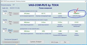

    В указанном окне на 2-м месте стоит "1" , которая обозначает , что контакт ХХ замкнут.
    При нажатии на педаль переводится в "0".
    Самопроизвольно в "0" не переводится, т.е. от плохого контакта, дефекта проводки, ...
    По моему "Датчик положения дроссельной заслонки G127" это не концевик РХХ, не так ли ?

    Недавно бочка не завелась с автозапуска (настройки на -22, всегда заводилась). Странно, подумал я. Вышел, завёл с ключа. Приехал на работу. Через часа три завожу с брелка - завелась со второй попытки. Странно, подумал я снова.
    При езде появились какие-то дёргания, коих не было.
    Прицепил вагалку. Ошибок нет.
    Мозги у моего моновпрыска одни из первых, поэтому показания в нулевой группе в попугаях. Так вот попугаи на датчике температуры воздуха странные. Самое главное, при включенном зажигании (мотор заглушен) - одни (типа горячо), а при заведённом тут же другие (типа очень холодно).
    Снял сейчас кастрюлю - влажненько там. И в рахзъёме на форсунку/ДТВВ тоже влажно. Конденсат натёк.
    Сейчас продую всё компрессором, посмотрим, что изменится.
    Сопротивление ДТВВ 8 кОм при любой полярности щупов, соответствует примерно -15. С учётом тёплого двигателя похоже на правду.
    Пока думаю на влагу в разъёме.
  4. Bla©k
    Bla©k Модератор
    9 июл 2010
    11.487
    A8Q
    нифига не влага.
    Чистка продувка не помогла.
    По показаниям ДТВВ (то, что видит вагалка):
    зажигание включено: 11 попугаев.
    мотор заведён: 130 попугаев.
    При этом по эльзе 97 попугаев соответствует 30°, а 46 попугаев = 60° (а сколько тогда 11 попугаев???).
    Заслонку зафиксировал принудительно в горячем положении.
    Снятие гофры с коллектора влияет на показания - попугаев становится примерно 140. С одетой гофрой постепенно снижаются до 120-123 (т.е. тёплый воздух видится).
    За бортом примерно -25°. Имхо, попугаи всё равно слишком холодные.
    Гараж занят, работы проводил на улице рядом. Испытания в тепле пока произвести не могу, пока не освобожу гараж.
    Но проблема явно не в ДТВВ.
    Ещё смутило третье окно в нулевой группе, которое показывает обороты двигателя.
    По эльзе 30…40 попугаев - это 750…1000 оборотов. На заведённом двигателе показания соответствуют действительности.
    Но на заглушенном - всё равно есть 19 попугаев! Т.е. типа есть какие-то обороты. По идее, должно быть по нулям. Не помню, как было раньше.
    Где-то какая-то сопля электрическая... Масса кривая, возможно.

    Блин. У тебя же МА 1.2.1. Мы же договорились уже?!
    Скачай Моноскан, там переведены попугаи.
    Даже более скажу.
    При заведённом двигателе попугаи означают одно, а при заглушенном нечто иное... Есть там, к примеру, показания дорожек ДПДЗ...
    На VWTS он есть, версия 1,0 (где скачать более поздние, я сам не знаю). Только НетФрамворк для работы нужен.

    Не сохранилось у меня скрина заглушенного двигателя, но чисто по памяти, Енжин Спид, как раз и превращается в одну из дорожек ДПДЗ. Уверен, что и ДТВВ во что-то превращается...

    Полистай 10-15 страниц назад, там мы говорили о твоём ЭБУ. Судя по номеру, он МА 1.2.1, как раз и группа у тебя только одна, и там попугаи.
    Моноскан изначально писался одним энтузиастом только для своего блока, который и есть МА 1.2.1.
    А чё нет то?
    Точно так же как Ваг-Ком. Ты же попугаев в нем смотришь?

    В эльзе написали бы тогда про это. Тем более, что 2 окно и есть дпдз.
    Народ, гляньте 3 и 4 окна в нулевой группе, чё там при заглушенном/заведённом моторе?

    Что же, я вру что ли?
    Второе окно да, а третье окно -- показания с второй дорожки ДПДЗ.
    Насколько помню.

    Вот что пишет создатель Моноскана:
    04 похоже можно дергать и при неработающем двигле. В этом режиме можно смотреть еще 2 величины:
    3 - дорожка 2 потенциометра дросселя
    4 - слово состояния блока.
    Оригинал: http://vwts.ru/forum/index.php?showtopic=41955&st=0

    Сейчас ещё раз гляну в эльзу на предмет табличек для разного состояния двигателя.
    Как определить версию мозга? 1.2.1 или 1.2.3, например?

    Сколько контактов ЭБУ?
    35 контактов -- 100% МА1.2.1
    45 контактов -- 20% МА1.2.2, 80% МА 1.2.3. Схема подключения МА1.2.2 и МА 1.2.3 одинаковая.

    глянул. Audi 80, 1992 год.
    нулевая группа рассмотрена в разделе, описывающем режим базовых установок, что подразумевает работающий двигатель. Табличка там одна.
    В описании команд 08 (режим измерений) нет, хотя у меня ЭБУ поддерживает это.
    Для ЭБУ, номер которого начинается с 8A0... совсем другая нулевая группа и доступны прочие группы измерений.
    Для B3 в моей эльзе ничё нет, слишком свежая. Возможно, скрин эльзы от более старой версии (там, где две таблички для вкл. зажигания и работающего двигателя). Именно их можно считать первоисточником инфы.
    Похоже, косяков у меня нет в этом плане, действительно, нулевая группа различна для разных режимов работы. Это ценная инфа.
    Но всё равно, выходит, что на работающем двигателе ДТВВ показывает, что воздух холоднее, чем есть на самом деле.
    Снять с него хар-ку, чтоли?..
