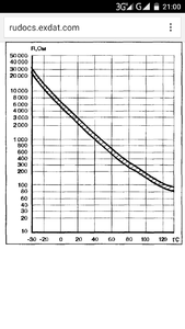

    Это графки для проверки ДТВВ и ДТОЖ

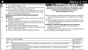

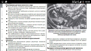

    А это пр мурзилке..
