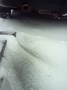

    Это несколько минут работы двигателя

    И что? Накопившийся в резонаторе конденсат выбрасывается наружу.
    У меня тоже так. А куда ему деваться?

    ИМХО, копоть это. Свежая, пусть и связанная конденсатом.
    У меня, если не ТГМит, снег чистый. И конденсат летит тоже чистый, пить можно.
    Оконечность глушителя выглядит так:
    А у него она чёрная, вся в саже.
    ТГМная погода.

    Это зависит от внутреннего состояния глушака. У меня сейчас так, потому что накидало, пока ездил с травящей прокладкой ГБЦ. Сам срез глушителя у меня сухой, мокрая только нижняя часть, где сливается конденсат. Но снег сзади темный - и был таким всегда, сколько у меня эта машина на руках.
    Парит она на морозах достаточно интенсивно, а в глушителе всегда найдется, что отмыть.

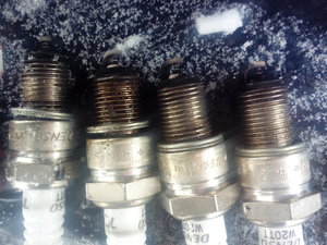

    Вот такие у меня свечи

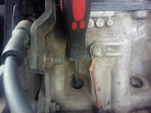

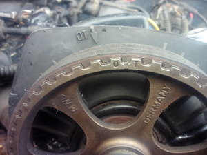

    Что у меня с метками..Первый цилиндр находиться ВМТ но метки не совпадают..Коленвал крутил долго и нудно,и не совпопали.

    Ну так выставляй нормально.
    Коленвал лучше ловить по метке "0" в окошке маховика, хотя и отвёрткой должно точно выходить. А вот распред у тебя раньше на один зуб (или даже на два, фото наискось сделано), отсюда как минимум должна быть заметная потеря тяги (а значит увеличение расхода).

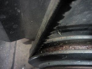

    Как выставить по меткам? Выставляют коленвал по метке а распред не могу перекинут на один зуб.. Если перекинуть то метка коленвала сбивается...Епа снег и холод вообще работать не дают...Я снял все шкивы что бы полностью добраться до ГРм

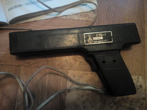

    Я то собирался зажигание выставить по страбу..даже откопал его а тут беда с утра....

    Серёг как сделать все пометками??? СРаспредом я понял.Сзади звёздочки есть метка она должна быть на краю клапаной крышки..Теперь мне не ясно.Я снял нижнию крышку на которой метка для коленвала.??

    Выставляешь коленвал по метке "0" на маховике, в окошке картера сцепления. Если её не найдёшь (не знаю, может на ААЕ какие-то отличия в метках), ставь поточнее по ВМТ отвёрткой. По метке, конечно лучше...
    Затем ослабляешь натяжной ролик, и аккуратно снимаешь ремень со звезд распредвала. Что бы больше ничего не сбить, делать надо аккуратно, что бы ремень не соскочил с нижних звёзд.
    Проворачиваешь распредвал до совпадения метки "ОТ" и аккутратно натягиваешь ремень на зубья звезды. Натягивать надо начиная с левой стороны двигателя (по ходу движения автомобиля). Ремень должен сесть так, что бы метка на коленвалу ("0" в окне или ВМТ) и метка "ОТ" не сместились более чем на ползуба. Как только натянешь ремень, подтягивай натяжной ролик, что бы ремень не провис и не соскочил с нижних звёзд.
    Если всё сделать аккуратно, то положения коленвала и промвала (на котором висит трамблёр) не сместятся, относительно друг друга, и машина хотя бы заведётся сразу. В противном случае понадобится регулировка зажигания.
    Вот тут подробнее описано, но там про В3, возможно есть отличия в метках: https://www.drive2.ru/l/8490760/

    Чего? Ослабь ремень и перекинь его на зуб вперед. Затем шестерню РВ сдай назад, правая ветка ремня натянется, левая ослабнет - что как раз ролику для натяжки гуд. И глянешь как метки встали.
    Все это, если глядеть на РВ спереди.
    ЗЫ. Как оно там еще едет, понять не могу. Моя с таким положением РВ вообще ехать не хотела.
