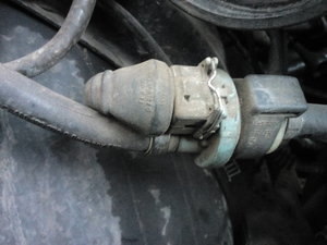

    Вот такой у меня воздуха мембрана вро как живая
  7. Woffka
    Woffka Старожил
    9 апр 2011
    12.821
    Казахстан
    A80 B4 ABT 2.0 92г
    Клапан адсорбера.
    Че там, бандитской пулей пробило?
    Надо вылечить. :spy:

    Короче решил потестить дачики..а тут пришлось латать кастрюлю..плюс прилипла ещё мембрана она вся в дырках.
    Все трещины склеил клей секундой с содой.Мембрану залатал силиконом..просушил собрал.
    Так вот когда тянул сам легкими мембрана робыла. Когда собрал она не работает. Только когда надавищь на заслонку тогда вакуум дотягивает все в порядке. Сама Заслонка ходит хорошо не закусывает.Что это может быть??
  15. Woffka
    Woffka Старожил
    9 апр 2011
    12.821
    Казахстан
    A80 B4 ABT 2.0 92г
    Вангую - силикон прилипает. :spy:
