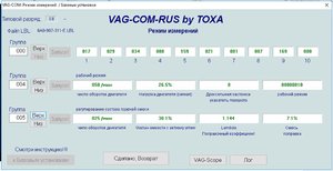

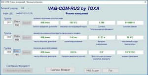

  19. AllegroDouble
    AllegroDouble Новичок
    30 апр 2012
    77
    Audi 80-b4/ABT 92г
    #5279 AllegroDouble, 7 ноя 2016
    Сейчас скорость к ЭБУ не подключена, а спидометр и одометр функционируют.
    Получается на приборку и на ЭБУ сигнал с датчика поступает параллельно , не так ли ?
    А Вот обещанные картинки с вагалки:
    При записи этих скринов еще не были подключены:
    1) массовый провод ДК;
    2) скорость;
    3) тахометр;
    4) 6-конт. РХХ.
