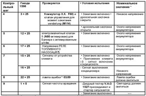

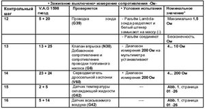

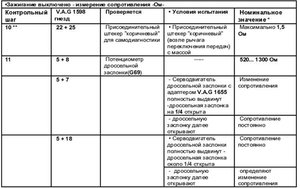

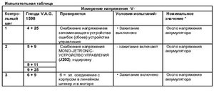

    #514 Frost86, 7 апр 2011
    Re: Впрыск Моно-Мотроник (РМ, АВТ) проблемы и опыт эксплуатации!
    Я на главном жгуте который на мозги идет мерял, и на форсу идёт только 6 вольт(. В чём может быть проблема?
    Вот что я делал:
    Измерения напряжения V
    Ставлю на тестере предел измерений 1000V(ибо он у меня поддерживает только такой диапазон для постоянного напряжения)
    1. тычем одним щупом в 4 и вторым в 25(и так далее по табличке), получаю 11V(аккумулятор немного подсел);
    2. 5+9 — 7V; 9+11 — 7V; 9+25 — 7V(эти показатели очень меня смутили, т.к. должны быть по табл. около напряж. аккумулятора);
    3. 6+9 — 11V;
    4. всё в норме как и в табл.;
    5. 12+25 — тут самое интересное. При вкл. зажигании 7V, при выкл. 11V, а должно быть при вкл. ближе к напряж. аккумулятора, т.е. 11V;
    6. 17+25 — 7V;
    7. это пропускаю за не имением климата;
    8. лампа не горит;
    9. не делал.
    Теперь меряем сопротивление(зажигание выкл):
    10. 22+25(порог измерения 200) — 42,5(Ом), по табл. макс. 1,5(Ом) :=) ;
    11. 5+8 (порог изм. 20кОм) — 0,95(кОм), т.е. 950(Ом) — в норме;
    5+7 — 1,41(дроссельная заслонка закрыта), 1,80 (дрос. засл. открыта полностью);
    5+18 — соответственно 0,8 и 1,7
    12. пропустил
    13. 13+25 — 1 :=), а при вкл. заж. -52,4, ппц;
    14. 23+24 — 7,8(Ом) номинал(4-200 Ом);
    15. 2+5 (порог изм. 20кОм) — 5,04(кОм)
    16. 5+14 (порог изм. 20кОм) — 4,40(кОм).
    Табличка взята из мануала по ремонту фольца тех годов.
    Вот собственно такие результаты я получил. Показания я снял, но сути не понимаю. Поставьте меня на путь истинный, куда дальше рыть.
    PS: заодно проверил вакуумный клапан опережения зажигания, вроде щёлкает, значит живой.
    Лёхан, подскажи как померить напругу на форсунке? Есть тестер. Минус беру на аккумуляторе, + на коричневом штекере форсунки(по моему один из средних контактов) или как?
