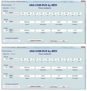

    Начальный ДПДЗ - 0,186 В
    ДПДЗ 1-2 на ХХ - 0, 68 В
    Лямбда (не голая лямбда) по вагалке - 124 (наверное 0,45 В)

    Наверное основная причина сменить один блок на другой заключается в том, что я на протяжении уже 2-х лет не могу успокоить метку УОЗ.
    Она дергается +/- 5 градусов, что в базовых установках или в измерении. Менял коммутатор, катушку, датчик Холла в разных комбинациях, результат тот же.
    Может с новым блоком метка успокоится.

    1) Знакомый программист занимающийся итальянским автопромом, покрутил ДПДЗ, вагалку и сказал: По аналогии с программами диагностики Фиата в окне 000,6,Lambda-Sondenspannung,Sollwert: 0...31 bzw. 224...255 (Корректировка смеси) - должен быть 0 (ноль), при начальной установке. Не доверять ему не было причин. Однако, после установки 124 и 0 машина на ХХ работала ровне, но отказывалась ехать из-за очень раннего УОЗ. Программист пожал плечами и пожелал удачи, а также добавил, что такого в фиатах не наблюдал ни разу.
    2) Тупо по меткам тоже пробовал, значения совпадает с вагалочными значениями 124 и 0. машина не едет.
    3) Делал адаптацию, но что туда записывается не понимаю !
    4) Сейчас выставлено 0.186/0.68/124
    Однако, я хочу знать 005,4,Gemisch,Korrekturwert (Смесь ,поправка) и 003,4,Zьndzeitpunkt (момент зажигания), а также может исчезнит дрожание метки УОЗ и будут известны какие значения будут записываться в адаптацию.

    Я спрашивал можно ли поменять один ЭБУ на другой, чем отличаются РХХ, схему распиновки разъемов, наличие разъемов, перепрошивки ЭБУ.
    Однако, меня интересует группа 005,4,Gemisch,Korrekturwert (Смесь ,поправка) ; 003,4,Zьndzeitpunkt (момент зажигания) ; 002,2,Einspritzzeit (время впрыскивания) а также могут ли исчезнуть дрожания метки УОЗ и будут ли известны значения записанные в адаптацию.
