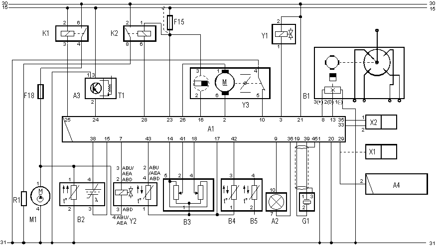

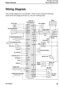

    Посмотреть вложение 556418 Посмотреть вложение 556413 Посмотреть вложение 556414 Посмотреть вложение 556416 Посмотреть вложение 556417 Посмотреть вложение 556418
    Спасибо! Читал.

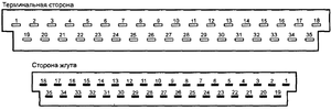

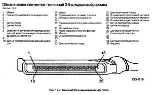

    Если блок 443907311H 1994 года короткий , то разъем тоже 35-и пиновый ?
    Распиновка 35-ти пинового такая, как ниже ?

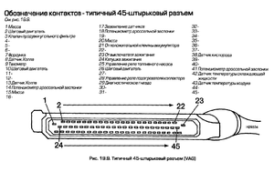

    Распиновка 45-ти пинового такая, как ниже ?

    Ты уверен, что он короткий?
    Насколько мне известно, все 443х -- короткие.
    Схемы верные.

    Так или иначе, блок у тебя 35-пиновый, следовательно тебе надо перепаивать разъем, как я делал.
    Советую, сделать как у меня, не отрезать старый разъём, а просто подпаять новый, тогда можно будет менять ЭБУ.

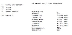

    Сегодня с утра словил ТГМ на своём МА 1.2.3...
    Вернее, почти ТГМ, и интересное...
    ЛЗ у меня сейчас стоит обычный, однопроводной, без подогрева.
    Как известно, алгоритмически, ЭБУ 1.2.3, начинает опрашивать ЛЗ, сразу после старта двигателя, и работает с ним, как только он становится готовым (15-20 секунд на холодном двигателе). А поскольку подогрева ЛЗ у меня нет, готовность у меня наступает при 40-60 грд С.
    Утром сегодня, около 10 грд С, влажность порядка 90%.
    Запуск прошёл штатно, прогрев начался при времени впрыска порядка 2,0 мс.
    При температуре двигателя, около 50 грд С, стало заметно, что работа двигателя стала более "тяжёлой".
    Глянул время впрыска.
    Оно плавно росло до 3,0 мс, достигнув которых, резко уменьшалось до 2,4. Т.е. "пила" 2,4-3,0-2,4-3,0.
    Обороты при времени впрыска 3,0 проседали до 700-800 rpm.
    Продолжалось это минуты полторы-две, после чего, ЛЗ наконец-то прогрелся и время впрыска резко упало до 1,8, и далее прогрев был штатным.
    Отсюда можно сделать осторожный вывод: в прошивке 1.2.3. заложена защита от ТГМ, которая не даёт бездумно увеличивать время впрыска, даже если ЛЗ не работает.
    Для справки: ТГМ у меня приводит к полному заглоху, после перехода через 5,0 мс...

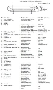

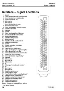

    Форумчане выложите пожалуйста распиновку 45-ти контактного разъема от ЭБУ (например: 8А0907311Е), с подключением 6-ти контактного РХХ !
    Заранее спасибо!
