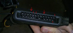

  12. некий_всеводол
    24 апр 2012
    11
    Снял ЭБУ, потыкал мультиметром. Если я правильно тыкал, то: там где левая стрелка, всегда 12 В, там, где правая стрелка - 12 В появляются при включении и пропадают при выключении зажигания. Там где минусики я брал минус. То есть, 15 и 30 шины целые? Или надо щупать пины на насос и впрыск либо звонить проводку от минуса ЭБУ до плюсовых контактов замешанных в деле устройств и реле?
