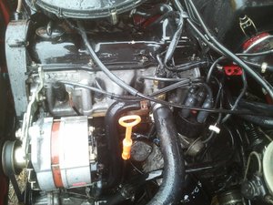

    Вот фото.
    А насчёт ЦПГ, всем бы такую, как у меня! Я говорил о лёгком потении, оно есть у всех. А для бумажного фильтра даже чуток масла совсем противопоказан.

    1.691
    Калининградская обл.
    Audi100/C4_2.6АВС

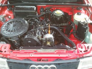

    Помылся наконец-то.

    А теперь пусть расскажет, как оно завелось и поехало. [​IMG]
  12. Виталикк
    Виталикк Живу я здесь
    11 фев 2010
    1.691
    Audi100/C4_2.6АВС
    Даже не троил, сам удивился.

    Вы бы хоть аккумулятор отключали, крокодилы. )))
  15. Виталикк
    11 фев 2010
    1.691
    Audi100/C4_2.6АВС
    На самом деле не всё так страшно, как ты представляешь, мою, да и всегда мыл двигатели своих и не только машин, все ездят, всё в порядке, только чистые:D
