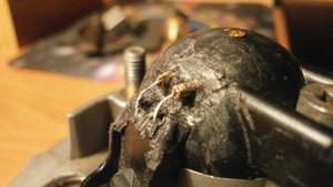

    В местах соединений у меня был обрыв,просто запаял и залил чем-то типа эбоксидкой
      62,5 КБ
      74
