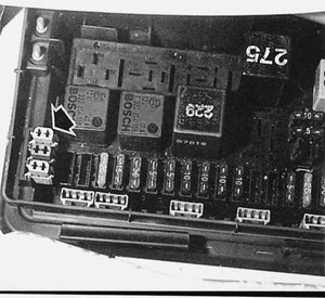

    Всем привет! Подскажите, вагом я смогу подключиться к Б3 1.8 моно PN 89года? Или не стоит пробовать?
  13. LEXX7
    LEXX7 Живу я здесь
    28 мар 2012
    1.406
    AUDI 80 B4 2.0 ABT
    слева блок предохранителей, там хоть диагностические разъемы то есть? черный и белый
    типа таких
      42 КБ

    За идиота держишь? Разъёмы есть в ногах водителя.

    нет
    просто спросил
    может ты не смотрел или не знаешь есть ли они
    я вот например не знаю что там на В3 и как
    есть же модели без диагностических разъемов
    вот и спрашиваю

    Подключиться сможешь, но увидишь там не особо много
