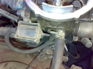

    к чему подключается второй сосок электроклапана?
      382,5 КБ
      264
  11. chipec
    chipec Участник форума
    9 май 2009
    237
    Audi 80(PM)/A4 B6
    Re: Впрыск Моно-Мотроник (РМ, АВТ) проблемы и опыт эксплуатации!
    одевается колпачек под номером 078 906 315
