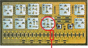

  4. Fhntv222
    Fhntv222 Новичок
    29 ноя 2015
    20
    СПС, сопротивление действительно 1,2 МОм по калькулятору считал. Хорошо сначала ДХ проверю
  5. Fhntv222
    Fhntv222 Новичок
    29 ноя 2015
    20
    вот скрин какое реле проверял и какой менял пред

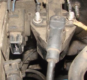

  6. Fhntv222
    Fhntv222 Новичок
    29 ноя 2015
    20
    Сегодня поставил на место ЭБУ, хотел заменить ДХ, но проверив напряжение на крайних контактах обнаружил, что оно отсутствует. Проверял при включенном зажигании.На катушке зажигания на обеих контактах 12 вольт, рядом с катушкой установлен я так понимаю коммутатор? Может он накрылся?

  8. Woffka
    Woffka Старожил
    9 апр 2011
    12.700
    Казахстан
    A80 B4 ABT 2.0 92г
    Этот коммутатор неубиваем. Да и ни при чем он там, ибо он - конечное звено. Ищи обрыв массы ДХ в первую очередь - она прикручена на ГБЦ под болт. Там несколько массовых проводов сходятся. Один такой болт есть слева, другой - справа ГБЦ.
    А плюс питания с фишки ДХ и выходной сигнал идут на ЭБУ напрямую, без разъемов. Ессно,в моторном отсеке их тоже не худо было бы проверить.
  9. Fhntv222
    Fhntv222 Новичок
    29 ноя 2015
    20
    Спасибо за схему и подсказку. Массу которая слева я проверял, там норм., правую не смотрел. Контакты с ДХ я проверял ранее, прозваниваются до ЭБУ - обрыва нет. Завтра буду искать обрыв.
  10. Woffka
    Woffka Старожил
    9 апр 2011
    12.700
    Казахстан
    A80 B4 ABT 2.0 92г
    Ну так измерь напряжение между плюсом на фишке ДХ и кузовом. Либо измерь сопротивление массового провода между фишкой ДХ и кузовом. Он и ясно станет сразу. [​IMG]

  12. Woffka
    Woffka Старожил
    9 апр 2011
    12.700
    Казахстан
    A80 B4 ABT 2.0 92г
    Э, скорее всего дело в предохранителе было. В том, который под номером F76 на схеме выше.
    В обрыв этой цепи как-то мало верится.
