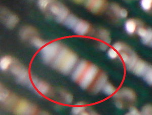

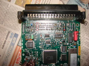

    Привет всем. У меня случилось замыкание в бортовой сети (прикуриватель замкнул), отказали в работе часы и магнитола. После этого я проехал около 2 км и остановился, заменил 13 предохранитель - часы и магнитола заработали, но ауди я больше не завел. С этой минуты не качает бензонасос( не срабатывает реле), нет искры. Питание на реле бензонасоса приходит как нужно, с замка при его включении , есть масса, есть постоянный плюс. При замыкании контактов данного реле и их удержании -работает бензонасос постоянно, при отпускании молчит. На катушку зажигания плюс подается.Реле подключал от аккума - втягивается. Вскрыл ЭБУ, на плате обнаружил сгоревшее сопротивление R550. Хотел купить такое но не знаю его параметров так как нет схемы, диоды рабочие, больше проверить ни чего не смог, так как мало в этом понимаю. Может еще что-то проверить? Если кто располагает схемой ЭБУ 0261200251, или знает параметры сопротивления R550 подскажите.

    Вот фото сопротивления

    Перечисли цвета полосок на резисторе в порядке их расположения, начиная от того, что ближе к краю - или дай фото получше.

    Сейчас фото попробую скинуть. А так по цветам от края:коричневый,светло-серый, белый, светло-серый,черный,светло-серый, красный,светло-серый,коричневый.

    Рассмотрел под лупой цвета: коричневый,светло-серый, желтый, светло-серый,черный,светло-серый, красный,светло-серый,коричневый.

    19 кОм получается. Там еще надо смотреть с какой стороны полоска ближе к краю. Набери в поисковике "цветовая маркировка резисторов" и сам подберешь

    Нет, нет. Светло-серый - это не полосы, это цвет корпуса резистора. Там должно быть 5 полосок. Коричневый, белый, черный, красный, коричневый - 19 кОм, допуск 1%.
    Хм, сомневаюсь. 19 кОм - нестандартный резистор. Второй цвет точно белый?
    Вообще, почему ты решил, что резистор сгорел? Он вроде даже не потемневший.

    Светло-серый не считай, это основной цвет резистора и он не учитывается

    По второму фото вообще нихрена не понять. белого там, походу, точно нет. :uhoh:

    Вообще не пойму, на кой было сразу в ЭБУ лезть. Ну, нет искры - и что? Не работает бензонасос - и что? ЭБУ виновато? Так а оно и не включит насос и не даст сигнал на коммутатор зажигания, пока не увидит импульсы с датчика Холла.
    Вот его и глядеть надо было в первую очередь.
    И еще: 13 пред - это пред только бензонасоса. С этим сгоревшим предом ты хрен бы проехал 2 км.
    Магнитола и прикуриватель у тебя на 4 преде. Понять не могу, как оно у тебя заработало после смены 13 преда.
    Либо ты их считаешь не с той стороны, либо там у тебя колхоз лютый.
