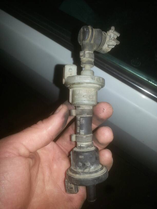

    Мне не понятно что зажигает лампу чека. Может быть то, что я отсоединил эту штуковину:[​IMG]

    ну так сунь её назад если в остальном уверен,накинь разъём,а шланги не подключай:shock:

    Сунуть то можно, но серая у меня пополам раскололась.я ее склеил, но думаю, что не все так просто должно быть со склеиванием

    гуру лучше объяснят куда там бегут электроны,но как мне кажется,мозги будут видеть катушку и этого будет достаточно...:shock:

    Подсоединил эту байду. Чек загорелся через 5 секунд после заводки с холодной. Двигатель троит, дымит на бензе, переключаюсь на газ - все отлично. При езде на бензе машина иногда подергивается, на газу - опять отлично. Может форса сдыхает? Или бензонасос? Но для моника там же ш вроде небольшого давления хватает. Топливный фильтр новый-Mann. Что же с ней не так, гуру, подскажите[emoji30]
