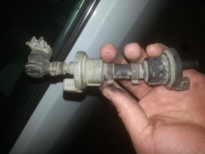

    Это случаем не он? сейчас вспомнил, что как то клеил его, белый клапан на две части распался. Сейчас заглушил, попробую без них. а что они выполняют? Тоже типа лямбды, только при возрастании мощности регулируют топливообразование?

    это евро-2,штукенция нахрен не нужная... после прогрева до 70 град. клапан импульсно открывается/закрывается. подключается она справа (по ходу движения) в монике ниже заслонки,соответственно когда крякает,то клапан может остаться открытым (а не откр/закр импульсно) и получается подсос воздуха ниже заслонки со всеми вытекающими отсюда.:nod:

    Только при ее выкидывании нужно не забыть заглушить дырку от нее в моник и обеспечить дырку для вентиляции бака. Не то сложит бак всмятку ненароком. :uhoh:

    Вообще-то это похоже на ДПДЗ. Я бы вскрыл аккуратненько... :shock:

    А я бы не вскрывал, а для начала проверил мультиметром по напряжению.
