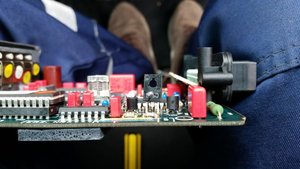

    Вот молодец все разжевал так как надо. Верхний болт ктото крутил до меня, так что здесь не я виноват. Начну все с нуля. Как мозги перепояю. Начал прозванивать всю проводку от РХХ к мозгам. В итоге провода целые но сигнал не идет. Вскрыл мозги и увидел сгоревший транзистор или резистор хз. Хрень на 3 ножках. Вот теперь ищу буду перепаивать

    Та хрень на трех ножках не имеет отношения к РХХ. Одна такая хрень управляет форсункой, другая - клапаном адсорбера, а третья, которая поменьше - стабилизатор питания ЭБУ. Раз движок у тебя заводится и работает - первая и последяя хрени живые. Значит, сдохшая хрень - для управления клапаном адсорбера.
    Движком РХХ управляет семиногая хрень - зовут ее TLE4202. Это так, для информации. :cool:
    Кстати, а как ты понял, что оно сгорело? Эти трехножки пружинным прижимом закрыты. :spy:

    Кстати, а как ты понял, что оно сгорело? Эти трехножки пружинным прижимом закрыты. :spy:[/QUOTE]
    Если мог бы то фотку прислал бы. Там и ребенок поймет что она сгорела. Надутая поплавилась и треснула)))

    Ясно. Ну, меняй тогда. Спиливай заклепки напильником и снимай пластину. Транзистор откусишь и выпаяешь его ноги из платы по одной. Отверстия прочистишь зубочисткой сразу после прогрева. И только так. Иначе угробишь ЭБУ.
    Пластину прикрутишь потом винтами с гайками.
    В качестве замены можешь воткнуть отечественный КТ829А. Это если родного не найдешь. :wink:
    Да проверь провод на клапан перед подключением ЭБУ. Иначе можешь опять спалить его, если на проводе коза.

    57NO вот что згарело, он не закрытый. Просто отпаял три ноги и все:nod:

    А во-вторых, не 57NO, а ON57. И то, я сильно сомневаюсь, что там именно ON57. Вот ON823 там может стоять. И его аналог BDX53C тоже может. Их и меняют на КТ829, когда оригинал найти не могут. И стоят они обычно так -
    Фиг его знает, что ты там сменил. Фото в студию!

    Это BD157, походу. У меня нет такого там, стоит что-то другое.
    Не знаю, для чего он - не исследовал ту цепь. Но если хотя бы один транзюк из мелких, что стоят рядом на фото, работает в паре со сгоревшим - ему тоже хана.
    А на горячую не заводится, потому что мозги машины зиму видят вместо лета. :cool:
