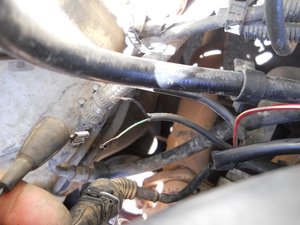

    Речь именно об этом проводе, внешне черный резиновый, внутри экранирован фольгой и имеет две жилы черную и зелёную. На нём когдато и был разъём для подключения, но он отвалился. Подогрев подключен отдельно, там всё нормально.

    Из них зеленый - сигнальный на вход ЭБУ, черный - массовый. У него должен быть контакт с фольгой внутри изоляции. Ближе к ЭБУ он подключен к коричневому проводу, который и соединен с массой.
    Видел пару машин с экранированным разъемом лямбды - видимо, для того и идет туда второй провод.

    Спасибо Woffka

    это первое, с чего надо было начинать.
    теперь понятно.
    Выяснить можно очень просто - мультиметром.
    На сигнальном будет 0,5 вольта при включенном зажигании. Массовый - будет звониться с массой.
