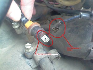

    Подскажите как должен быть подключен сигнальный провод лямбда зонда? На датчике висит черный провод с разъёмом мама, в проводке нашел конец с оторванной фишкой, но там два провода, зелёный и черный, как всё это подключить?

    Моновпрыск, С проводами на датчике всё понятно, из проводки выходит двухжильный провод, зелёный с чёрным, а штекер должен быть вродебы с одним.

    звони проводку,5 минут времени,распиновку я написал. на лямбду в оригинале сигнальный (чёрный) провод идёт отдельно от проводов подогрева.

    они у него не с лямбды, а НА лямбду. И что там у него выходит из жгута, совершенно не ясно.
    Фото бы сделал, что ли...
    Насколько я понял, сигнальный провод (который чёрный экранированный) он тоже не нашёл.
