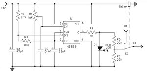

    Про работу на ГАЗУ (ГБО)
    а ни кто не думал как можно сделать так что бы мозги не "адаптировались"
    я про то, что даже с эмулятором ЛЗ --со временем все равно ошибка в мозг забивается--и на бензине начинается ерундистика всякая
    (просто сдохла мс/х--поменял--и теперь на бензине не заводится---видимо другие параметры выдет что ли(уж не знаю почему)естественно сброс мозгов помог---но....)
    по этой схеме
