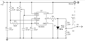

    точно так
    я тоже паял схемку--проблем не стало
    схему дать?:)
    работает 100%--проверено
    (К1-к лямбде К3-к мозгам)
