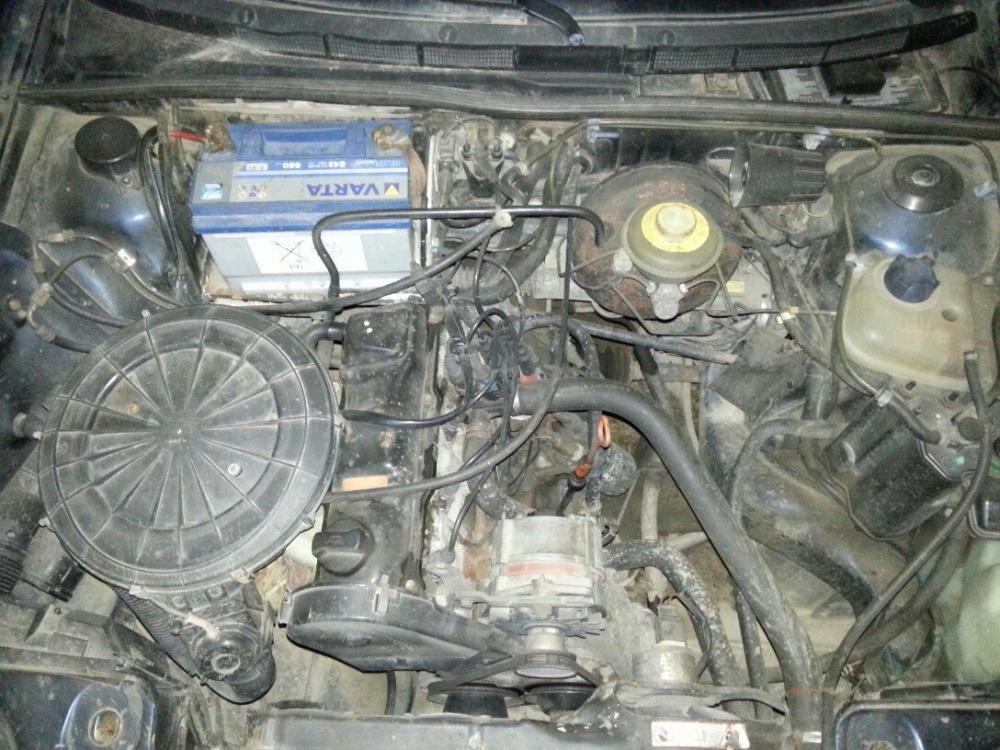

    Подскажите, пожалуйста, на движке номер начинается с PM. Я правильно понимаю что это модель двигателя?
    Соответственно это 1,8 90 сил моновпрыск?
    На всякий случай кидаю фотку.
    Заранее спасибо!
  9. zhenek7108
    zhenek7108 Старожил
    16 дек 2010
    5.537
    1.8
    да РМ моник
