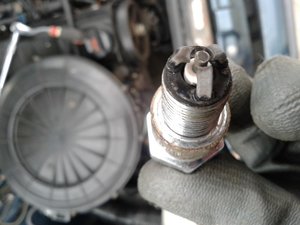

    Фото вывернутой свечи, на №2 vk.com/wall-6732888_573517 моя точно не похожа
