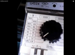

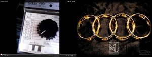

    почему крутилку не заснял? Ладно хоть про всю шкалу 1,2 В сказал... опять-таки на слово тебе верить... ))
    Лямбда на газ и сброс газа реагирует как будто, но уж как-то вяло всё она делает...

    как не снял?
    в самом начале специально показал--потом озвучил
    вот так видно?

    ага, видать, пропустил.
    Ставь свой эмулятор. Я ж с ним катался довольно долго. Таких запарок, как в моём описанном случае, не было. Ошибка по смесеобразованию появлялась, да. А в этот раз даже ошибки никакой не свалилось, зато мотор почти перестал работать ))
