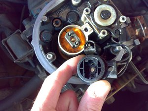

  17. cawa
    cawa Участник форума
    24 мар 2009
    237
    Ауди 80/В3 1.8S 88г. PM
    Re: Впрыск Моно-Мотроник (РМ, АВТ) проблемы и опыт эксплуатации!
    а где тут ДТВВ?[​IMG]

    chipec Участник форума
    9 май 2009
    237
    Audi 80(PM)/A4 B6
    такая штука тип усика сверху
  19. cawa
    24 мар 2009
    237
    chipec, ткни на картинке
  20. chipec
    9 май 2009
    237
    Audi 80(PM)/A4 B6
    отметил
