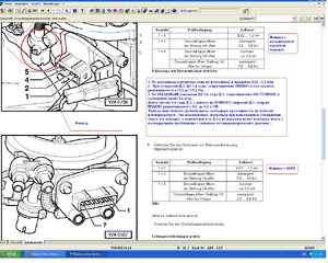

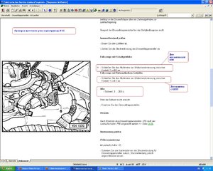

    Ура !Заработало...:D Прилагаю два документа по проверке потэнциометра (с механикой и АКПП) и сервопривода РХХ, для кузова 8С2 , А80 ,ABT ..

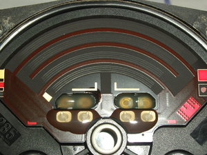

    Вот мой потенциометр! Зацените!

    Наверно бензонасос, раз такая колбасня. Хотя... нужно послушать, что скажут старшие товарищи. BockoVod, кстати, потенциометр вроде как в полном поряде.
