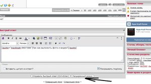

    Это видео смотрел!Я имел в виду,что у меня есть вопросы по машине,которые требуют выкладывания фото в тему.Так как выложить фото и видео?И ещё вопрос:Есть ли встречи клуба на северо-востоке?Хотелось бы познакомиться и задать кое-какие вопросы по машине знатокам.И есть ли на северо -востоке клубный сервис или гаражные мастера-умельцы,если есть,пжлст,скиньте координаты.Уж очень много проблем,машинка взята из-под "наездника"!!!

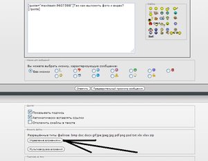

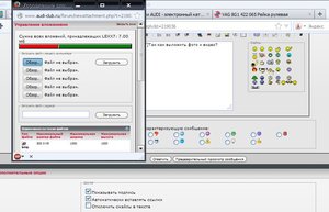

    #3845 LEXX7, 26 окт 2014
    как то так
    дальше разберешься надеюсь

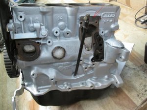

    В бытность на опель -клубе пользовался радикалом.Вот фотка двига.Это РМ???

    похоже на то
    а вообще вот тут на двигле посмотри

    Трамблер без вакуум-корректора - значит это АВТ. :spy:

    я вот не вижу на фто--плохо видно есть он или нет
    но ролик натяжной и генератор похоже РМ
    и хрень с права на фото----на АВТ такой нет--она под крылом

    есть он там и откуда авт на в3?и правильно говорят ролик не само натяжной

    Мне сказали,что PM,я и забил PM в профайл.А на трамблёре выход под вакуум есть,хоть к нему ничего и не подсоединено

    ну вот сам и ответил---значит РМ

    а должно быть

    Машина у него 90-91г.в, что видно по комплектации, с двигателем PM, тот который уже моно-мотроник, а значит трамблёр должен быть без вакумкорректора. Значит трамблёр не от этого двигателя. Надо менять.
