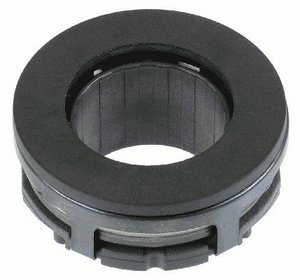

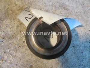

    до того как я его поменял---да---он гудел когда нажмешь сцепу
    менял потому что графитовое кольцо с верху---просто отсутствовало
    а новый (если это конечно гудение выжимного) гудит постоянно--хоть нажата педаль хоть нет
    тон гудения повышается с повышением оборотов
    выглядел старый примерно так как на рис. 1
    по сравнению с новым отличия надеюсь понятны рис. 2

    я такой же вытащил(фото 1)только шарики высыпались:Dзаклинил и педаль ниже середины не выжималась,купил сакс за 860р.,вроде не гудит,но он точно в постоянном контакте,а верхнюю часть просто сожрало когда заклинил

    какое ещё графитовое кольцо в выжимном подшипнике?
    на первой фото подшипник с металлической обоймой, на втором - с пластиковой (сейчас все такие идут).
    В первом и шарики, кстати, больше. Можно попробовать отмыть в бензине и заложить смазки. И на запас оставить.

    вот именно. путаете с москвичём,на который ссылались ранее,там стояло кольцо скольжения,потому и не прижималось к лепесткам.:nod:

    На 1 фотке тоже должно быть пластиковое кольцо.есть без но они другие и на сотку дешевле
