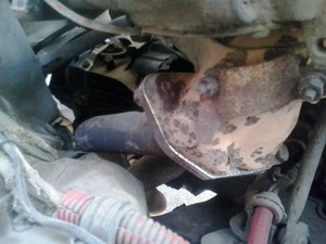

    в комплекте будет моник с коллектором,корпус фильтра,тройник с датчиками,проводка подкапотная,насос,видел что топливо провод вроде карбовый оставляют,катуха же другая,трамблёр
    штаны у меня двойные,а в коллектор наверно лямбду фиг врежешь?

    вот коллектор,есть площадка под трубку наверно но я не помню он там 4-2 или 4-1,если 4-2 лямбда по идеи брехать будет

    ИМХО, после соединения всех труб в одну, врезать ЛЗ с подогревом...
