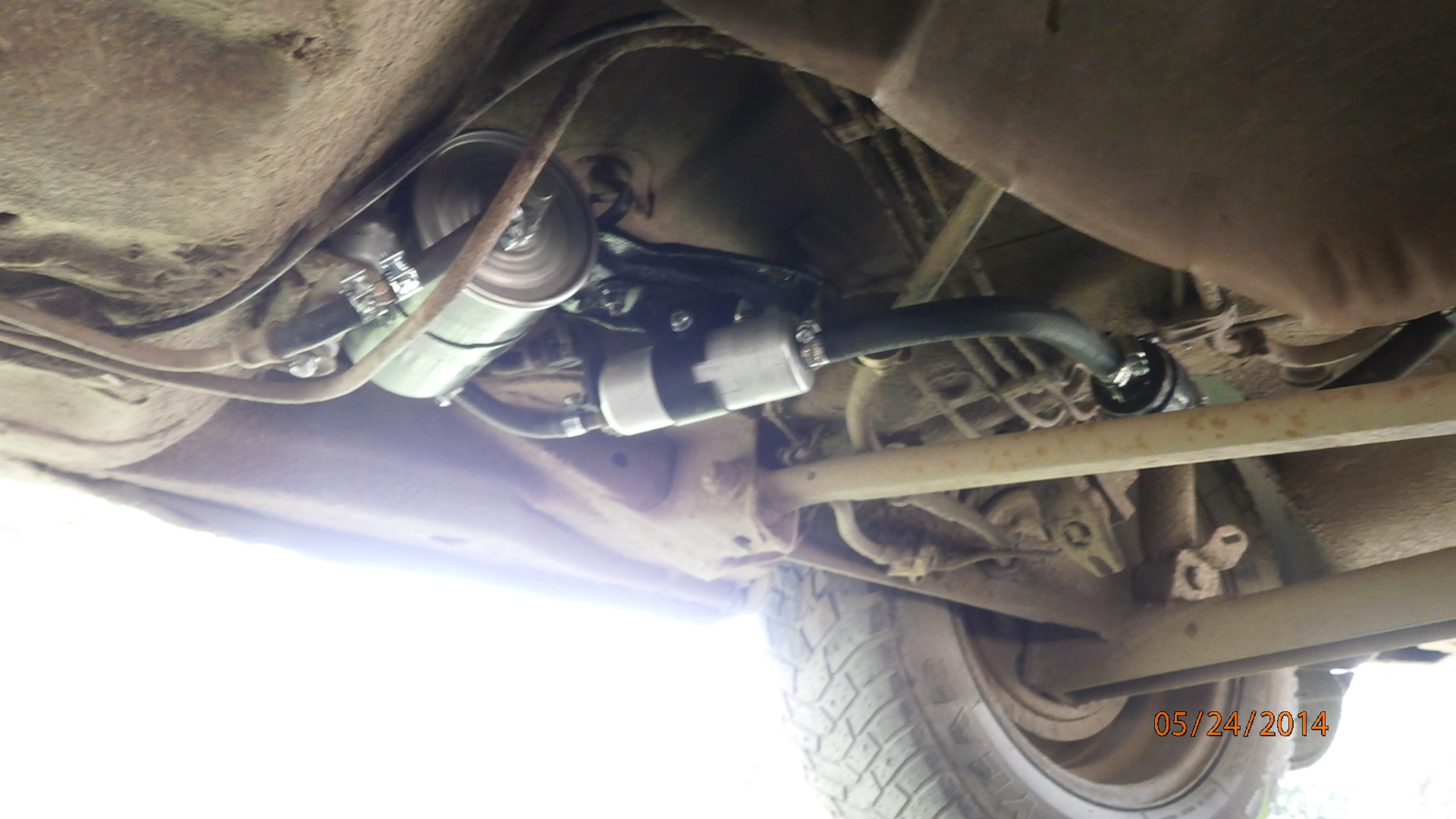

  15. enter

  16. zhasik333

    Ещё пишут что можно сетку, которая в баке, электродом выбить. Вот только вся грязь, которая есть в баке, тогда попрёт в бензонасос.
    Я себе поставил перед бензонасосом фильтр.А вот есть ли у меня в баке сетка, я так и не понял.Вообщем, поставил перед насосом на всякий случай. Давление в норме

    Я вот и думаю попробовать пробить сталькой и в багажник вывести трубки для установки фильтра

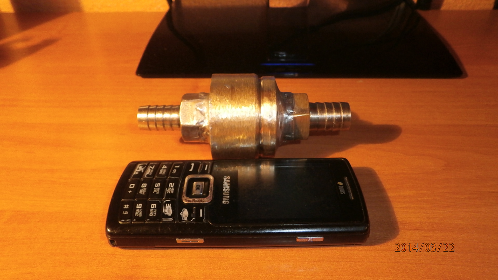

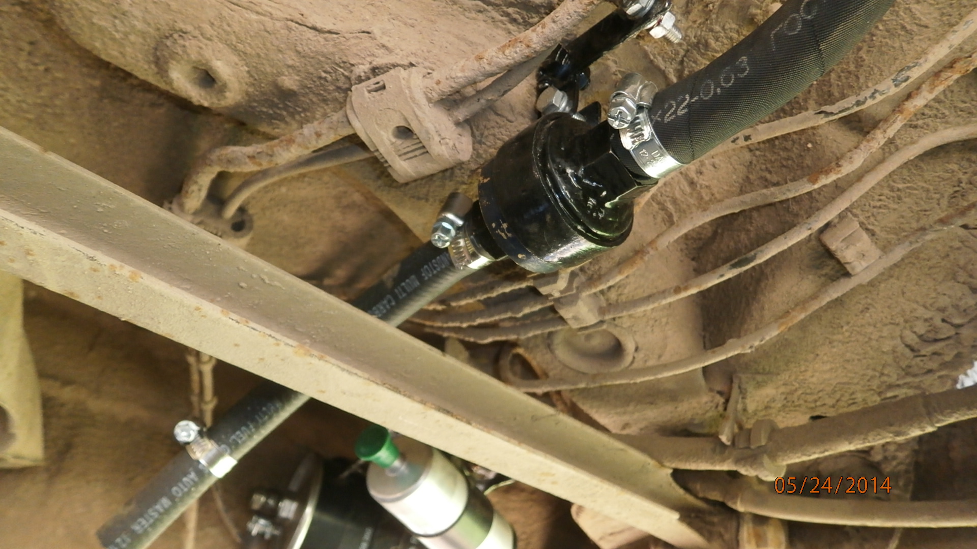

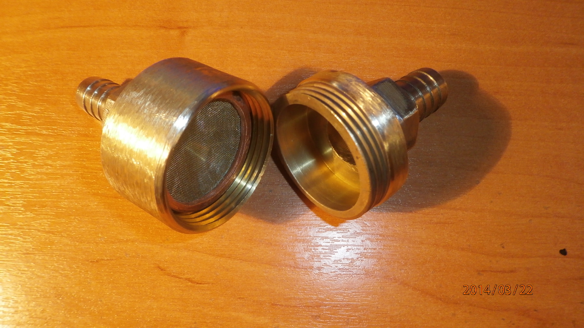

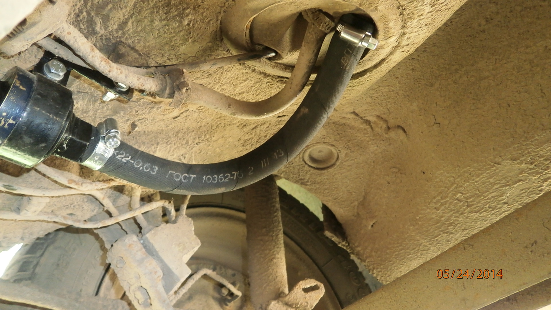

    Я сделал вот такой.

    Блэк вот я тоже собираюсь так же сделать только поставить жигулевский
