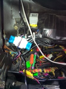

    я хз,но двигатели ж у нас одинакие похоже... с водительской стороны снял консоль (карман под баранкой),там релюха серая сразу в глаза и глядит. провод с ежа на + шасть! и лови на одном из толстых проводов этой релюхи его,на втором толстом соответственно должен быть сам по себе +либо постоянно,либо с зажиганием,но должОн появиться...(что один,что второй лови через лампочку-разгрузку). вот будьте любезны первичная диагностика...:cool:

    Плюс на один из замыкающих контактов (тот, что под №30) этого реле приходит независимо от замка зажигания, то есть постоянно.
    Со второго замыкающего контакта (под №87) он уходит прямо на ежа.
    То есть, при замыкании этих контактов еж подключается к шине 30 - на ней напряжение есть всегда.
    Естественно, чтобы контакты замкнулись, на обмотку должно быть подано напряжение включения реле.
    Так вот - плюс приходит на эту обмотку (№ клеммы на реле - 85) с шины Х, как я уже писАл выше. Напряжение на этой шине появляется при включении зажигания, снимается оно с этой шины только при повороте ключа зажигания в положение "стартер" (ну и при выключении зажигания, ессно).
    Далее - минус обмотки (№ клеммы - 86) подключен к контакту 28 ЭБУ (если ЭБУ 45-пин) или к контакту 15 (если ЭБУ 35-пин).
    Через этот вывод ЭБУ подключает эту минусовую обмотку реле к массе при температуре антифриза ниже 60 градусов.
    Если на этом выводе не появляется сигнал включения - значит в ЭБУ скорее всего пробит транзистор, управляющий этим выходом. Тогда можно отключить этот провод от клеммы 86 реле и подать на нее массу через любой тумблер. Тут главное - не забывать выключать его после прогрева. )))
    Лучше, конечно, заменить тройник, что на ГБЦ на тройник, аналогичный 80В3 (у него снизу есть еще одно место под датчик) - и в это место воткнуть датчик ежа с 80В3 - тогда все будет работать автоматически. Провод с минусовой клеммы реле (тот, который шел на ЭБУ) заводим на один из контактов датчика, второй контакт кидаем на массу.
    Вот и вся наука. :cool:

    Под консолью ты имеешь ввиду то, где полочка для перчаток над педалями?
    Это вот это реле?

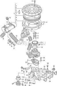

    Вряд ли прошивка другая. С другими прошивками и номер ЭБУ другой. Там уже на 8a0… начинается и параметров и групп больше для чтения.
    Ну вы даёте. Там же всё просто. Я уже объяснял, наверное, даже в этой теме.
    Диаметр дыры на забор холодного воздуха гораздо больше диаметра дыры забора горячего воздуха с коллектора. Неужели не замечали? Соответственно, в единицу времени через холодную дыру воздуха поступит больше, чем через горячую, поэтому газовики эту "лопату" всегда фиксируют саморезом или ещё как. Это если нет глушителя (бочонка) и патрубка холодного воздуха, как у меня )) Позиции 14 и 12 на схеме ниже.
    Более того, обычно "теплая" дыра всё равно слишком велика и приходится её уменьшать тем или иным способом. От величины этого входного отверстия зависят приёмистость, расход и т.п. При изменении диаметра этого отверстия необходимо подстраивать редуктор.

    а как влияет отсоединение шланга под №12
    отсоединяю от кастрюли--тоже глохнет
    как влияет боченок под №14 на количество воздуха?
    он же поидее сквозной

    Когда у тебя всё в сборе, входное сечение определяется позицией 19. Если оно меньше холодной дыры, куда одевается патрубок 12 (там где лопата), то при снятия бачка 14 или патрубка 12 у тебя резко увеличивается проходное сечение, следовательно, количество воздуха, и газовая смесь становится не оптимальной. У меня, например, бачка 14 вообще нет (не сохранился), а на его месте разместился редуктор ГБО.
    Следующее соображение.
    Если "холодная дыра" определяется позицией 19 и она такая же по сечению, как и позиция 13 ("теплая дыра"), то вроде бы всё должно работать, но есть нюанс. Я думаю, что оно будет работать (ГБО) только в положениях либо тепло, либо холод. В промежуточных положениях "лопаты" (смешивание холодного и горячего воздуха) входящая "дыра" будет определяться отверстием после "лопаты" (или перед "лопатой"), т.к. она явно меньше суммы холодного и горячего сечений. А насколько я помню, та дыра больше "горячей дыры". Почти как у патрубка 12, может быть чуть меньше.
    Короче, смысл такой, что для устойчивой работы ГБО нужно обеспечить постоянство сечения входящей дыры для воздуха, поэтому газовики фиксируют "лопату". Как следствие, весной и осенью приходится вручную убирать/ставить гофру до коллектора. Потому что когда на улице теплее примерно +5°…+10° постоянная подача тёплого воздуха с коллектора начинает вредить - мотор явно начинает тупить на газу. Так же и при отсутствии "горячей" гофры - когда холодает (ниже тех же +5°), появляются не то что провалы, а как бы тупёж в начале "газа". Мотор дольше думает на газульку. Издержки, вобщем, ГБО 2-го поколения ))
    При работе на бензине мозги корректируют длительность впрыска форсунки и поэтому изменение сечения дыры по воздуху как бы не заметны.

    так бы сразу и сказал :):flirty:
    понял уже что отверстие на баченке менньше

    а вот скажи, у позиции 19 сечение меньше или больше "горячей дыры"?
    по идее должно быть меньше, т.к. плотность горячего воздуха меньше и при переключении "лопаты" на "горячую дыру" количество всасываемого воздуха было бы меньше при равенстве сечений.
