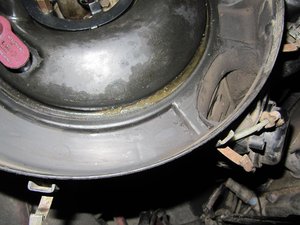

    Доброго времени суток!Вот пришли морозы за -20 и машинка выдала номер. Заводится по утрам без проблем, но однако при прогреве начинают скакать обороты ХХ то 1000-1100 потом падает до 300-400 машину начинает трясти пытается заглохнуть и тут же опять подскакивают. При езде ещё на не полностью прогретом движке (я обычно жду пока стрелка поднимится градусов на 50-55 и трогаюсь по тихоньку избегая высоких оборотов до 2 тышь кручу до полного прогрева, но не столь важно...) вообщем при езде ни провалов ни дерганий нету, только когда сбрасываю на нейтраль ситуция со скачками повторяется перегазовка всё исправлят. Такое только на холодную. Вопрос собственно в чём куда лезть, что смотреть, что проверять? Свечи поменял, выкручивал всё в норме нагара нет.
    Как обещал ране выкладываю фото с той жижей что в корпусе воздушного фильтра у меня была

    Ну эмульсия, как и написал я тебе. Если очень уж беспокоит, почисть и промой в клапанной крышке сетки маслоотделителя, будет скорее всего почище в воздухане.
    Помоё карбклинером от этой бяки (на заведённом моторе, подгазовывая) сам узел моника, форсунку и датчик ВВ на корпусе форсунки.
    Судя по фотке, у тебя не работает заслонка забора горячего-холодного хоздуха. Приведи её в порядок.

    Сегодня снял клапаную крышку, да уж сетки на столько забиты , бензином заливал не протекает и воздух с трудом проходит, пришлось погревать феном строительным по тихоноку капать начало потом воздухом вроде стало получше. Будет теплее я с ней разберусь , сейчас на улце оч холодно, а гаража у меня нет:cry: А на счёт заслонки горячего и холодного воздуха сегодня смотрел специально всё работает машину завожу она полностью на горячий открывается глушу обратно падает или доолжно как то по другому?

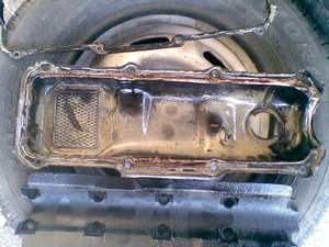

    фотка это моя клапанная крышка изнутри жесть вообще всё бежевое-водичка эмульсия прилипшая

    Заслонка работает, уже хорошо.
    А сетки в крышке карбклинером отмачивай - промывай, и не затягивай с этим делом, а то бывает от забитой ВКГ, сальники на моторе выдавливает.
