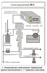

    Может ли моник не работать из-за то го что от кнопки переключения газ бенз отсоединены 2 провода желтый и белый ? смотреть по схеме
    Газ работает заводится все хорошо.
  8. Bla©k
    Bla©k Модератор
    9 июл 2010
    11.539
    A8Q
    который с мультиклапана - ни на что не влияет. Другой, который блокирует форсунку или бензонасос - запросто.
  9. bezobrazue
    bezobrazue Новичок
    25 сен 2013
    55
    B3 88г. 100/45 91г
    Значит мне надо полюбому проводок кидать к бензиновому клапану ? Бензо насос работает отлично давление. если так то я сегодня после работы попробую зделать, как что получилось отпишусь

    а что такое "бензиновый клапан"? Ты его физически нашёл?
    Это просто релюшка, которая рвёт питание форсунки или бензонасоса, чтобы бензин не подавался при работе на газу.

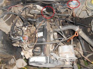

  11. bezobrazue
    bezobrazue Новичок
    25 сен 2013
    55
    B3 88г. 100/45 91г
    Тут всего 2 релюшки, от одной из них и идет этот желтый оборвоный проводок, найду обрыв туда и подкину (2 релюшку не видно по фото она шиже)

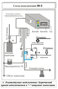

    Вообщем посмотрел разобрался и моя схема на данный момент такова
    что белый и желтый провод как ко не к чему все идет через релюшку.
    Теперь я вообще потерялся. Те которые оторваны я незнаю просто напросто сейчас как найти, 1 может и найду но тот который идет к форсункам кароче тупик у меня
