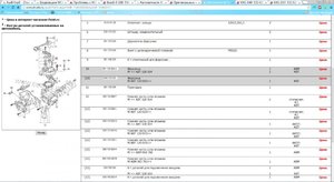

    Кто нибудь пробовал ставить форсунку с 1.8 на 2.0 мотор?
    Например 0 280 150 651 вместо 0 280 150 673 . Второй номер по BOSH мой, вариант не подъемный. Первый номер
    используется на многих моторах , также и АВТ audy 80 1993 г. Либо где можно посмотреть их характеристики для сравнения?
