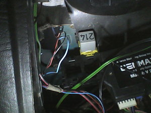

    Нашел сегодня релюху на ежа--но сигнал на неё не поступает--реле живое
    Вобщем запитал как и хотел--через отдельное реле--при переключении на газ--еж отрубается

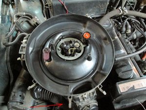

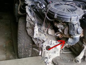

    Еще вопрос--кто на газу ездит---при подаче теплого воздуха от выпускного коллектора---на газу глохнет
    Даже если отсоединить гофру---которая к кастрюле идет от воздухозаборника с лева--тоже глохнет(на третьем фото стрелкой--на этом фото машина не моя:D)
    или на четвертом фото--если без гофры---глохнет
    Чё за хрень

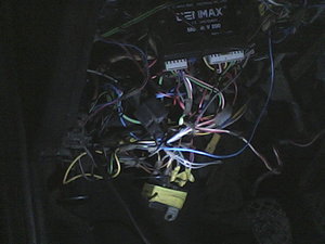

    К стати вот моя красота под панелью----и реле на ежа

    у тебя не на газу машина?
    Если нет---убирай колхоз--содиняй все как надо---и проверяй работоспособность

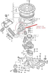

    а отдельно заслонку горячего воздуха где нибудь можно купить--кроме разбора

    сегодня с утра принудительно открыл заслонку горячего воздуха(мембрана видимо дохлая) подключил ежа
    завел--минуты 3-4 работала нормально--потом начала глохнуть потихоньку
    что это? обмерзание форсунки?
    на газ переключаюсь--работает нормально

    Нет, не на газу.
    В том-то и дело, что я не пойму, как правильно...
    Один там провод должен быть (масса через корпус) или все-таки 2?..
  15. LEXX7
    LEXX7 Живу я здесь
    28 мар 2012
    1.406
    AUDI 80 B4 2.0 ABT
    там один провод--и он плюсовой--идет с релюшки под панелью
    масса через корпус--правильно
    пост 2988--реле под панелью видишь?

    Под панелью пока не ковырялся... Надо, короче, разматывать скрутку, смотреть. Просто непонятно - если масса с корпуса должна быть, то какой смысл в этом дополнительном проводе с выключателем... Или я чет не так придумал, и на самом деле это не он ежом управляет, а наоборот - еж через него заслонкой... :shock:

    Я понял что это--еще раз видео посмотрел
    При пуске двигателя подается напряжение на ежа--и на этот клапн.
    Он как я понял открывается и пропускает воздух по трубке открывая заслонку гор воздуха
    При достижении 65 градусов еж вырубается--а знчит закрывается клапан этот--в свою очередь закрывая приток горячего воздуха
    Похоже у тебя термоклапан в кастрюле не работает--вот и вышли из положения таким образом
    К стати тоже эта же мысля была--так как на газу машина не работает с теплым воздухом--тоже думал про какой нибудь клапан--который при переключении на газ закрывал бы заслонку
