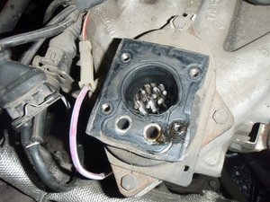

    Коллеги, помогите, плиз.
    Решил выкинуть лишний колхоз в вакуумной системе моника.
    Откуда ёж питается? Плюс постоянный у меня есть, а управляющий был через тот самый колхоз - откуда и как его надо запитать по-штатному?
    Чет в схемах нихрена не смог найти...
  5. LEXX7
    LEXX7 Живу я здесь
    28 мар 2012
    1.406
    AUDI 80 B4 2.0 ABT
    ага--тоже интересует--вот только у меня на ежа вообще нет напряги
  6. Dima_k
    Dima_k Участник форума
    23 май 2013
    232
    A80/B4 2.0ABT 1993
    Или если я просто минус на него кину - он будет постоянно включён? Это чем грозит?

    #2928 Dima_k, 29 мар 2014
    Да нет, плюс на него как раз есть, а масса была через дополнительный "колхозный" переключатель подведена
    Хотя... может, я неправильно разобрался в этой системе...
    Постараюсь сфоткать сёдня все и выложить
  9. LEXX7
    LEXX7 Живу я здесь
    28 мар 2012
    1.406
    AUDI 80 B4 2.0 ABT
    #2929 LEXX7, 29 мар 2014
    Подожди--к ежу подходит один провод--правильно?
    Следовательно он должен быть только плюсовым--но ни как не минусом
    Минус у него на массе
