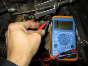

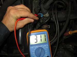

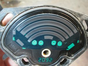

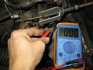

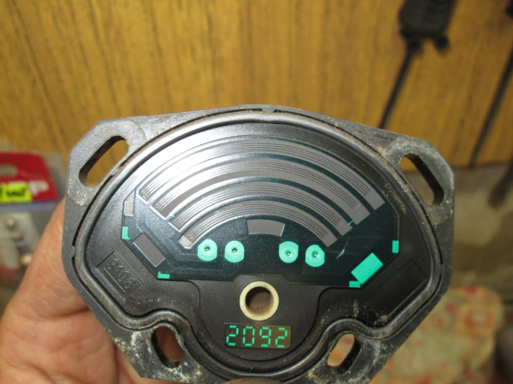

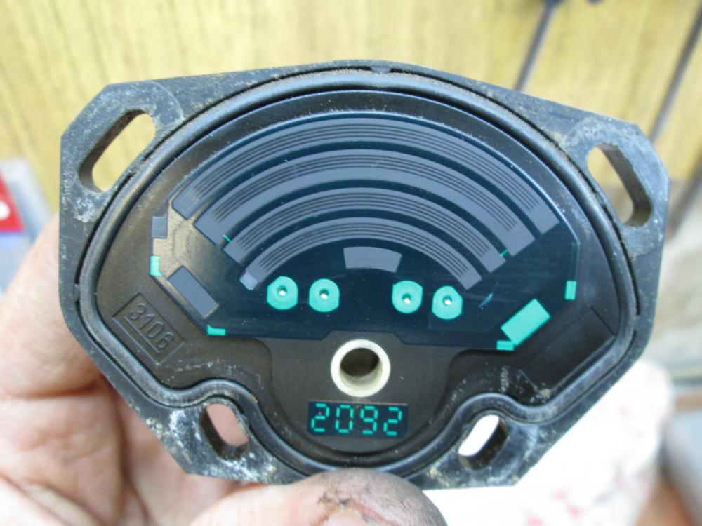

    разобрался
    дпдз снял- почистил-отрегулировал-
    заодно заслонку выставил как надо--она заедала немного
    но дело я так думаю было не в дпдз--а рхх
    прозванивал --работал--а на месте прозвонил--от 200 ом и выше сопротивление концевика
    прочистил---заработало
    зато теперь знаю что и где регулировать--и куда соваться
    видеоотчет по настройке ДПДЗ выложу попозже--

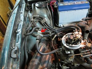

    пока отчет делаю---кто скажет? что за датчик?
  7. NewPlayer
    NewPlayer Бочковод
    7 ноя 2010
    4.627
    Audi A4 1,8 ADR 1996
    Это не датчик - это электроклапан. Система дожигания паров топлива(из адсорбера).

    и фото
    доехал до дома--прёт как ни когда :)
    и дымить перестала вроде--а то чувствовалось воняет богатой смесью

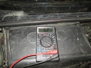

    Молодец, хорошая работа. Только ДПДЗ лучше всего измерять стрелочным прибором, он нагляднее покажет в случае протертости дорожек. А вот ЛЗ твоему приходит каюк, исходя из видео. Значения должны прыгать от 0,2 до 0,8. Но опять же на стрелочном приборе лучше видно будет.
