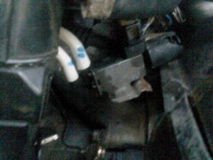

    3. Как точно определить порядок подключения трубок? Их три - одна идет с регулятора температуры (на первой картинке поз. 7) к приводу "лопаты", и две (с регулятора температуры и с шланга на адсорбер) на какой-то переключатель (на фото). Есть ли разница, к какому конкретно штуцеру на регуляторе и переключателе какая трубка подключена или они "закольцованы"?

    2, 3. Термоклапан - под №7 на рисунке. Он стоит в кастрюле. По разборке и чистке этой системы вместе с механизмом переключения тут где-то фотоотчет был. Попробуй поискать.
    А трубок там две, и обе они подключены к термоклапану. Адсорбер к этому механизму отношения не имеет.

    От термоклапана идут 2 трубки, да - одна на привод лопаты, вторая на какой-то переключатель, который на фото. А третья трубка с этого переключателя на шланг, который к адсорберу.
    И что все-таки за переключатель на фото? Я чет по Элькатсу его вообще не могу найти, к чему он относится...
