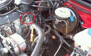

    Добрый день, подскажите пожалуйста номера датчиков тот что белый и синий, обвел кружочком на фото, и возможно подскажите аналоги не дорогие(двигатель aae)

    На фото не ААЕ а РМ. Причём РМ - Моно-Джетроник.
    Это фото моего двигателя, сделанное мною, сразу после мойки, перед тем, как я заменил АКПП на мешалку.
    Датчиков там три. Соединение с тройником - резьбовое.
    Т.к. ААЕ более поздний двигатель, то тройник там должен быть пластиковым. Датчиков два, под скобу.
    Если я ничего не путаю. И вообще, ААЕ, вроде бы ставился на сотки...
    Также, если я ничего не путаю, датчики должны быть:
    • 053 919 501 A - на приборку.
    • 025 906 041 A - на мозги(синий)
    [/LIST]
    Анологи - www.exist.ru
    Там их море, от 120 рублей...
    Если внимательно почитаешь тему, то заметишь: тупо менять датчики бессмысленно и даже вредно.
    Их проверять надо. Что старые, что новые...

    #2832 GreenSun, 3 мар 2014
    Спасибо за ответ, взял вашу фото для наглядности. У меня хоть и 80 но мотор стоит aae от 100 (привет из прибалтики, там восстанавливали походу машину в далекие 90е)
    Датчики гонят у меня точно так как трогая их стрелка на приборке оживает,контакты вроде нормальные. Из не оригиналов может посоветуете конторы? Сегодня конечно проверю данные датчики, а то может у меня проводка протухла уже...

    Это больше наводит на подозрения насчет проводки и контактов в фишке - в датчике все залито напрочь, он на шевеление не должен реагировать.

    Нельзя брать первые попавшиеся фотки с инета. Те датчики, что на фото - совершенно другие и на ААЕ не встанут.
    На ABT, AAE датчики следующие:
    - серый на приборку 053 919 501 A (я ставил Beru ST122);
    - синий на мозги 025 906 041 A - ставить желательно VAG, дешёвые могут врать и проработают недолго, лично я ставил себе недешёвую Hella и та проработала 3 года всего, потом начала врать. VAG у меня сейчас пока тоже 3 года, но работает. Впрочем, всё это неоднократно описывалось и в этой теме, и в аналогичных.
    Как уже сказали выше, сначала нужно диагностировать, а не тупо менять всё подряд. Датчики легко проверяются.
