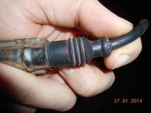

    Мне просто говорят что надо менять,так как они все поломанные внутри!Должно хоть пару ом показывать а у меня вообще ничего не показывает на мультиметре!Ставил 20 ком да и 200 ом тоже!И все 4 провода!Вот ещё меня не радует как ходит провод на фото стрелками,ход провода 6-7 милиметров это нормально?

  11. NewPlayer
    NewPlayer Бочковод
    7 ноя 2010
    4.627
    Audi A4 1,8 ADR 1996
    Моё ИМХО таково:
    ВВ провода должны быть идеальными. Т.е. такими, что бы к ним не было никаких претензий.
    Если кажется, что они "не очень" - замена.
    Я не задумываясь покупаю обычные силиконовые провода "для инжекторного таза". 4 штуки.
    Центральный собираю из старых, подбираю длину, что бы не болтался и не был внатяг.
    Свечи, заодно, покупаю новые. Опять "для инжекторного таза".
    И о проводах больше не вспоминаю год-полтора-два.
