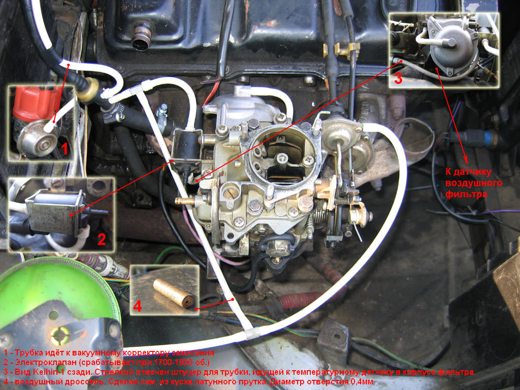

  7. NewPlayer
    NewPlayer Бочковод
    7 ноя 2010
    4.627
    Audi A4 1,8 ADR 1996
    Смотри внимательно, на всех трёх фотографиях есть жаровня.
    Представляет из себя жестянку, хитрой формы, закрывающую часть выпускного коллектора. Так же у этой жестянки есть фланец, для надевания гофрированного патрубка.
    Вот жаровня с жигуля:
    С жигуля 2108:
    Схема работы жигуль:
    Суровый УАЗ:
  8. Ksenz
    Ksenz Новичок
    12 май 2012
    53
    80/b3 1,8 PM 90г
    #2628 Ksenz, 27 янв 2014
    Я видел искал сидел но у меня нет её((((о на как просто к корпусу штанов цепляется?? там на штанах не каких отверстий нету объясните неумехе как она работает хоть?у меня на её месте два болта и все завтра сфоткаю и выложу или даже сегодня вот
    вот на эти два болта она цепляется?
  9. NewPlayer
    NewPlayer Бочковод
    7 ноя 2010
    4.627
    Прикручивается к выпускному коллектору. В двух точках по-моему...
    Купи жаровню от жигуля, она стоит 50 рублей.
    Подогни, закрепи по месту. Я так на своей синей делал(родная, отгнила и отвалилась во время движения).
    Главное, что бы жаровня поплотнее прилегала к коллектору, тогда воздух лучше будет прогреваться. Я купил от классики вроде, наверное лучше от 2108, она размером побольше.

  12. NewPlayer
    NewPlayer Бочковод
    7 ноя 2010
    4.627
    Вот эти две гайки. Я их довольно легко открутил головкой(12 или 13 не помню точно). Брызнуть ВэДэшкой не помешает.
    В жигулёвской жаровне в нужных местах сверлятся два отверстия, и т.д...
    Ну или можешь родную жаровню искать на разборках...
