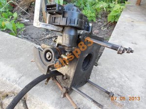

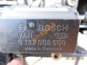

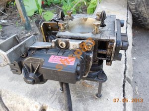

    Ауди80/РМ 1.8 90г/
    Вот нашёл за 14 доларов,если не продал ещё заберу!

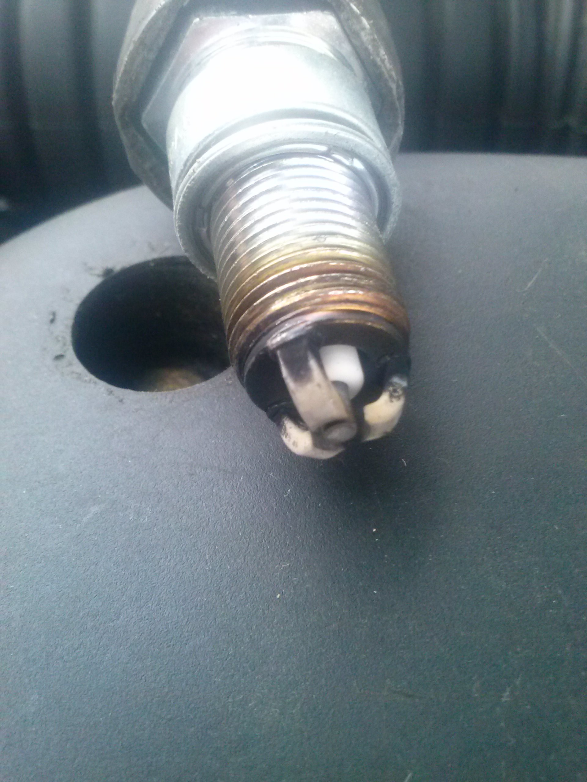

    Да,мы,с метками так,посмотреть что изменится...А получается только хуже.Ещё глянул свечи,так внизу юбки небольшой бархатистый нагар,сердцевина чистая,а на электродах белый налёт. Фото слелал,не получается выложить,пишет размер изображения большой,не знаю как уменьшить.

    [​IMG]ЫЫЫ...Получилось!Спасибо,Woffka!Это к моему посту от 4.012014 15:08

    Гм. Ну так че - как по мне, так смесь бедная. Воздух лишний, походу... :shock:
    Вот еще Bla©k глянет до кучи - может что и добавит.
