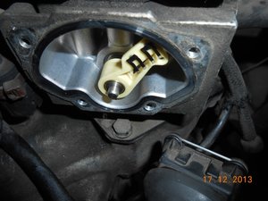

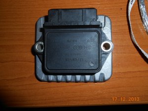

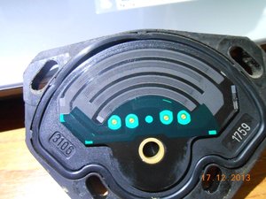

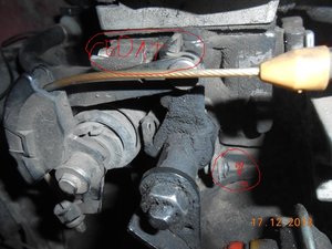

    Вот пару фоток,та что первая там только один болт,или должен быть там где знак вопроса?
    Сегодня и реле забрал

    Ну, что могу сказать... Делать надо.
    Там, где фланец/тройник прикручивается к ГБЦ стоит уплотняющее резиновое кольцо. На рисунке №6.
    Возможно оно изсохлось...
    Верхний винт должен быть опечатан. У тебя похоже, что он не опечатан и его крутили...
    Где нарисован "?" должен быть тот самый винт для регулировки. Своим торцом он должен упираться в концевик РХХ(или временно, во что-то другое, для обеспечения приоткрытия заслонки на угол, необходимый для ХХ).
    ДПДЗ у тебя в хорошем состоянии. Перед сборкой надо было смазать дорожки чистым машинным маслом, что бы не так сильно изнашивались и не было дребезга контактов.
    То, что ты выставил 0,19 вольт, скорее всего неверно, если верхний винт не опечатан и его крутили...
    При 0,19 вольт заслонка должна быть полностью закрыта. Винт отрегулирован так, что бы заслонка не клинила в закрытом положении. А у тебя, я больше чем уверен, там есть щель, она иначе бы на газу не работала...
    Может я ошибаюсь?
    Сними весь узел целиком. Зазор заслонки посмотри на просвет, зазора быть не должно.
    Подбери нижний винт. Придумай что нибудь, во что он будет упираться(я бы взял крупный болт с гайками и закрепил бы его на пластине к которой должен прикручиваться РХХ).
