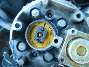

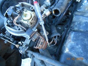

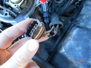

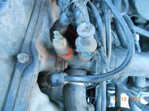

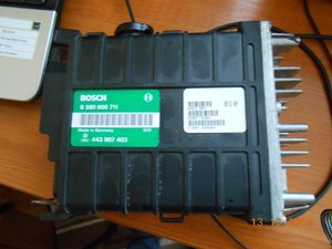

    Привет!Наконец то пришёл мне ЭБУ!Я его подключил и ничего!Единственное что происходит,это включается на секунды 2 насос,реле оказалось рабочим!Как только включаю зажигание,включается бензонасос на пару сек и потом вырубается!Ток к форсунке поступает,проверил и пробником и мультиметром!

    На последнем фото отключён датчик на тройнике,для чего он?
