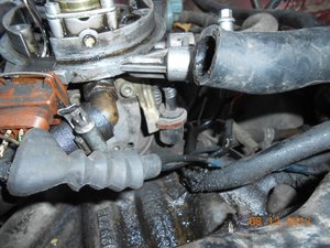

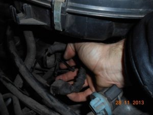

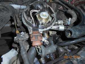

    Кто что может сказать по поводу етого моника,дело в том что с моником столкнулся впервые!Говорят что должно быть 3 разъема а у меня всего 2 на провода.Мне кажется что нету шагового двигателя,вместо него стоит вход на ГБО.Машина ездила на газу,на бензине не работает,такую купил,а теперь геморой имею!Двигатель 1.8РМ

    РХХ действительно отсутствует. Если собираешься ездить на бензине, то его неплохо бы вернуть на место. Да и на газу, наверное нет прогревочных оборотов...
    Если Моно-Мотроник, три разъёма. Трамблёр без вакуум-корректора.
    Если Моно-Джетроник четыре. Трамблёр с вакуум-корректором.
    Необходимо искать, где что обрезано и восстанавливать согласно схемам.

    Вроде моно джетроник...Блин даже 4...Вот купил машинку,врагу бы не пожелал.Сейчас стоит посреди улицы снегом заметает...Раньше хоть на газу работала а вчера умерла окончательно,в двор заехать не могу...На газу заводится,но работает рывками и то если газ в пол,набирает больше 2 тысяч об. и резко падают почти до остановки и потом опять набирает!Так пару раз и глохнет!Что то с редуктором наверное...Я уже рад бы был отключить газ,так моник не работает:help:

    Вот твоя фотка из другой темы:
    Регулятор давления НЕПРАВИЛЬНО собран.
    Пластина под 4 винта, накрывающая крышечку, стоит вверх ногами. Её нужно перевернуть, тогда она отштампованным краем будет прижимать крышечку, которая в свою очередь прижмёт мембрану.
    Пружина должна стоять между мембраной и крышечкой.
    Уже проще. 99% что это фишка РХХ.

    Это скорее всего на пневмо клапан вакуумного регулятора трамблёра.
    У трамблёра есть вакуумный регулятор?
    Откуда подключен к нему вакуум?
    Уверен, что неисправно реле?
    Может цепь управления не работает? При переводе на ГАЗ, вполне могли рубануть цепь питания реле...

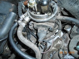

    И вот ещё что,вот эта коричневая фишка,что идёт на форсунку(на фото видно)к ней подключено ГБО там изолентой перемотано,через реле ГБО,что меня смутило так это переключатель газ-бензин,он идёт лиш в 2-х положениях,включает газовый клапан и выключает!А переход на бензин отсутствует!Есть ещё один вкл.,на 3 режима как положено но он вообще отключен.

    Вот нашел фото где высит фишка и отрезанные провода
      24,2 КБ
      148

    так реализовали отключение форсунки при работе на газу.

    Фишка - 100% от РХХ, гофрочка резиновая вывернута характерно.
    Обрезанные провода - должны быть для клапана на вакуумный регулятор трамблёра.

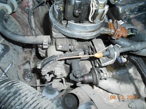

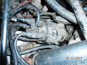

    Вот сфоткал,ваккумный регулятор трамблёра это та круглая тарелкообразная бочка с тонкой трубочкой внизу трамблёра?
      275,9 КБ
      133

    Да.
    Ещё можно поставить обычное реле от жигуля(такие как ставятся на фары или вентилятор системы охлаждения).
    Правда я не уверен, что виновато само реле. Можно попробовать прозвонить обмотку...
    Всё правильно.
    Посмотри откуда приходит тонкая трубочка. В правильном виде, она должна идти к электромагнитному клапану, на корпусе моника, но у тебя его "упразднили"...

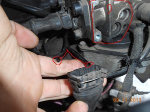

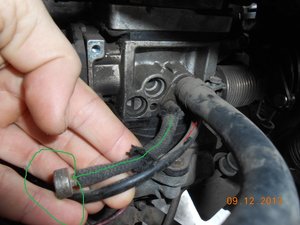

    Вот только что сфоткал,красным на 1 фото место куда подключён вакумный регулятор,зелёным какая то заглушка.2 фото обрезки проводов(крупнее фото) и место где мне кажется должно что то стоять так как есть два отверстия с резьбой!:shock:

      154
      166,6 КБ
      159

    Поиздевались над машиной, что сказать...
    Пока, на данном этапе, сойдёт.
    Тут должен быть электромагнитный пневмоклапан. Обрезанные провода должны его питать.
    Это тебе пока не нужно. Особо страшного в этом колхозе ничего нет. Всё поправимо.
    Попробуй восстановить провод на форсунку(там где изолентой подмотано), включить принудительно реле насоса и попробуй завестись. Только регулятор давления собери правильно.
    Если заведётся - будем настраивать.
    Если не заведётся - будем диагностировать...
