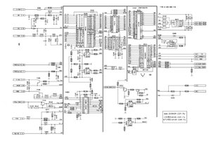

    Мда. Без наличия схем такое даже предположить трудно.
    Хотя, если судить по принципиальной схеме ЭБУ, этот вывод все-таки является сигнальным - то есть, изначально он рассчитан на входной сигнал.
    Ну, главное - разобрался! :thumbup:
    Респект тебе за это и уважуха! :beer:

    Да, такая схема у меня есть, но внимания на это я не обратил. А Дитер Корп говорит, что там должна быть"тупо" масса...
    Вот такой вот опыт.
    Думаю, моя история кому нибудь поможет.
    Всё же при такой глобальной переделке, как замена АКПП на МКПП, нужно быть ПОВНИМАТЕЛЬНЕЕ... :engineer:
