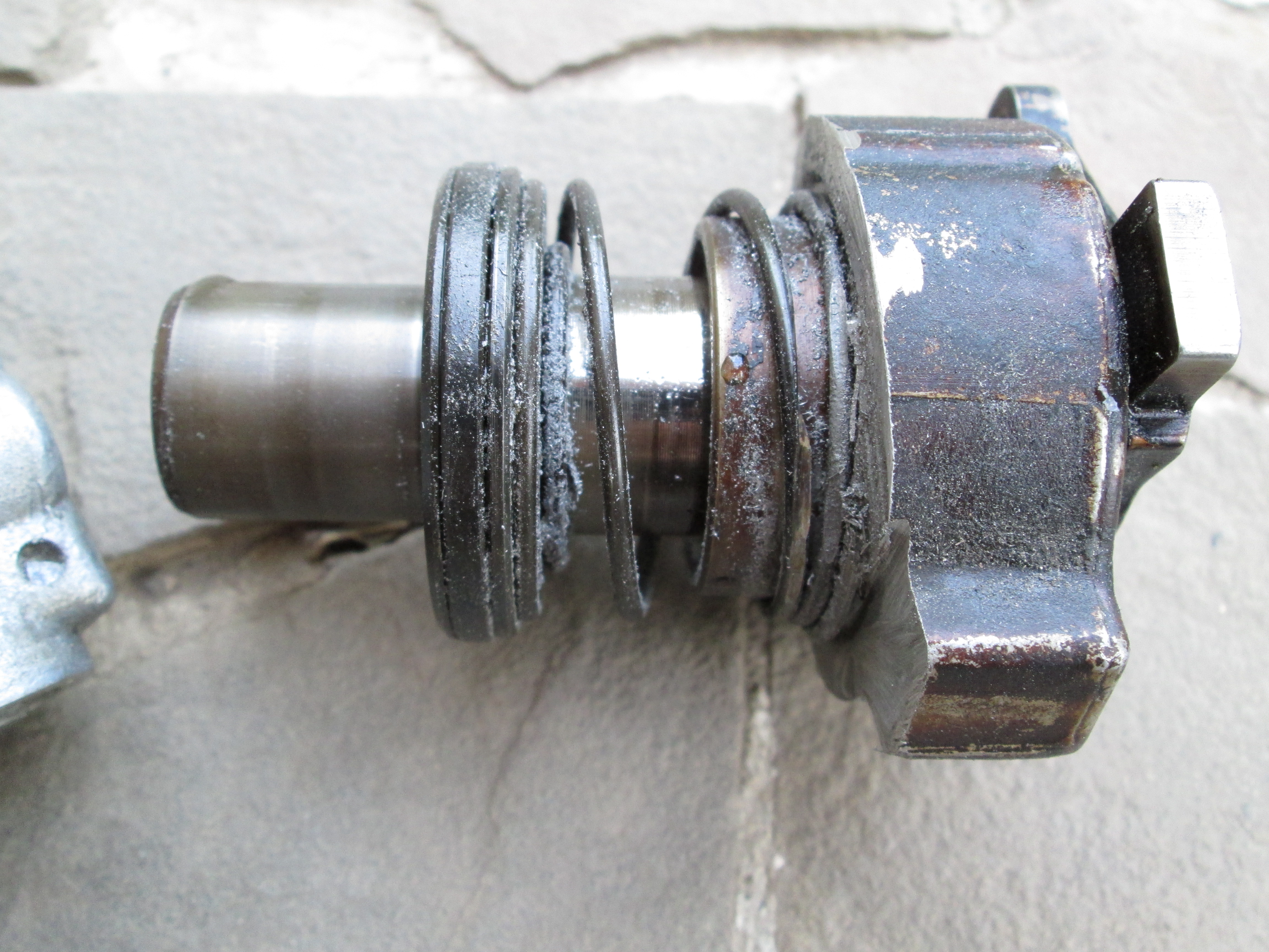

  11. Leonid333
    Leonid333 Живу я здесь
    5 ноя 2009
    1.176
    ВАЗ 21099
    #71 Leonid333, 20 апр 2013
    поршень
    цилиндр

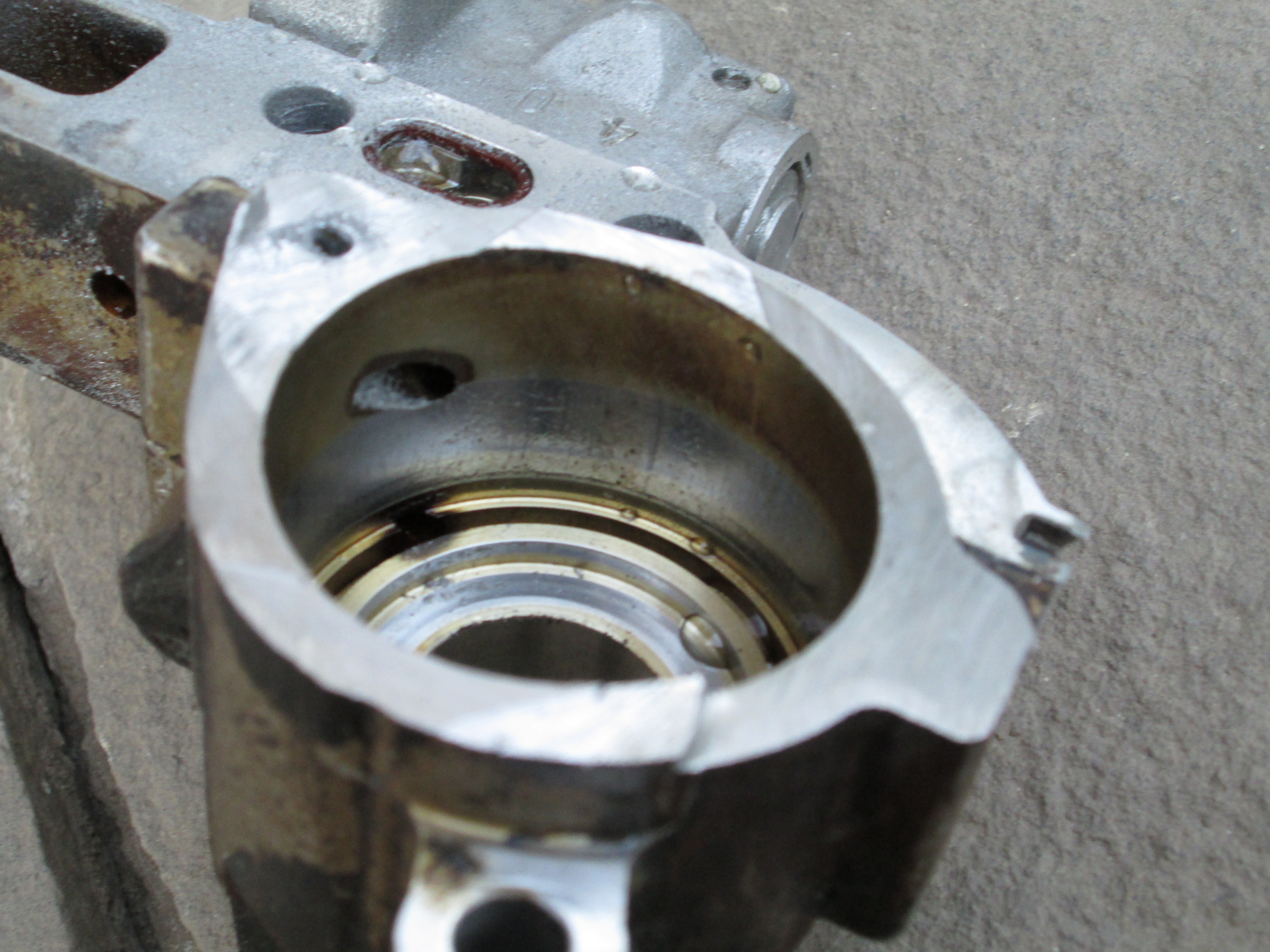

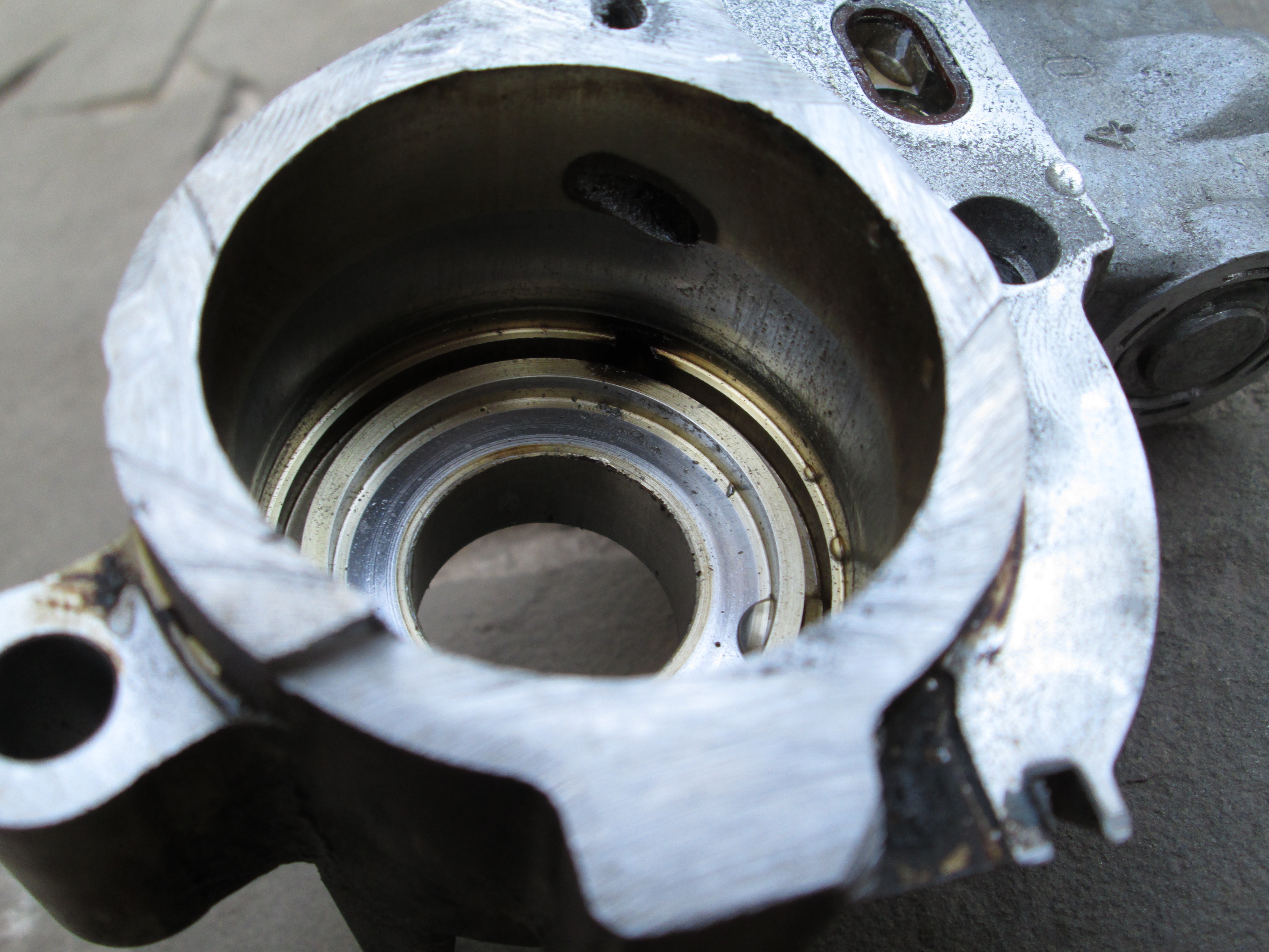

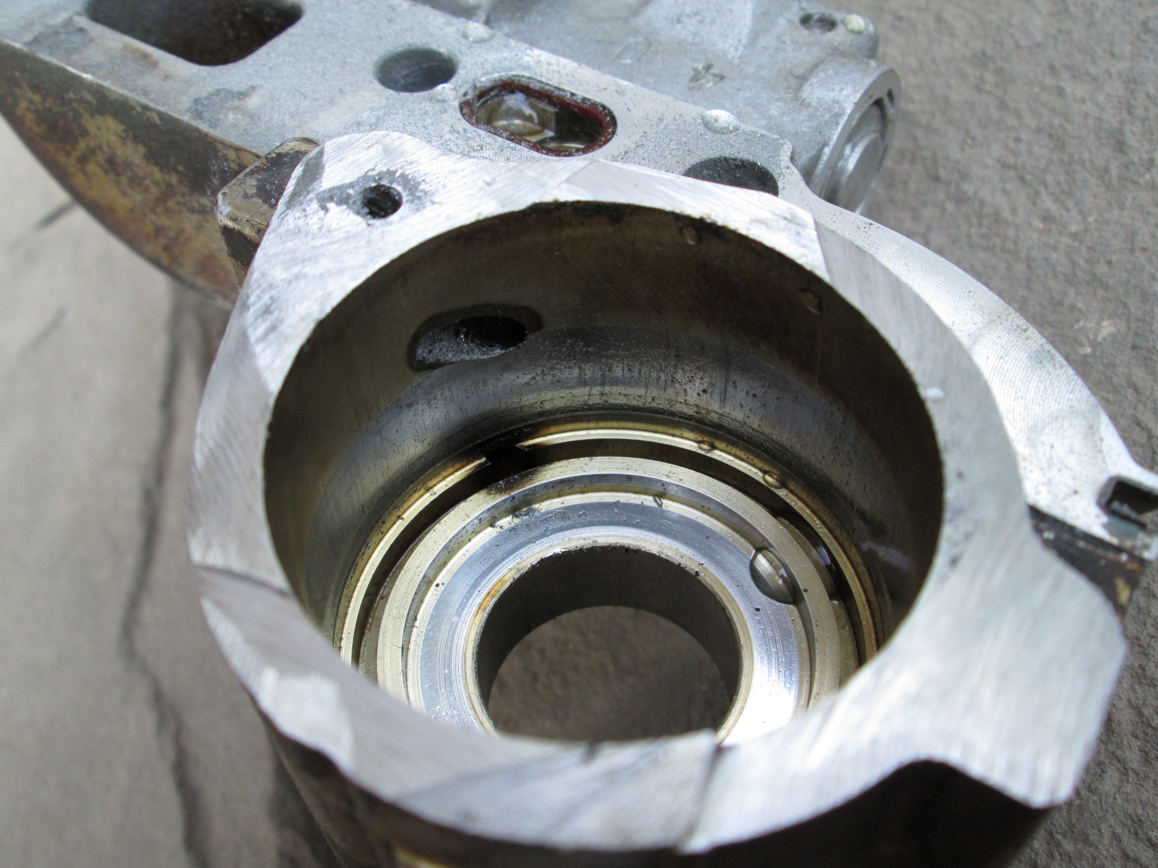

  12. Leonid333
    5 ноя 2009
    1.176
    ВАЗ 21099
    на стружку не обращайте внимания, гидронатяжитель был препарирован болгаркой:)

    и каков вывод?
    откуда сифонит что натяжения пружины не хватает удержать поршень в нужном положении? и куда и через что за ночь сливается масло?
